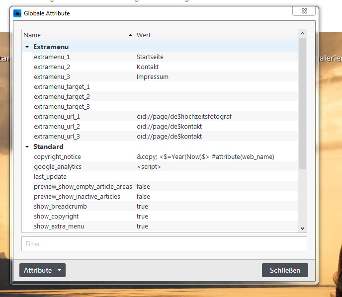

    Öffnen Sie das Projekt und klicken Sie auf "Erweitert > Attribute"
    Im Button "Attribute" unten im Fenster setzen Sie bei "Alle anzeigen" einen haken.
    Bearbeiten Sie nun das Attribut mit dem Namen additional_meta und fügen Sie folgenden Text ein:

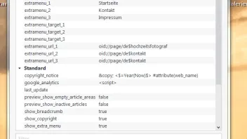

    ich vermute mal, mm Button "Attribute" unten links im Fenster ist der Haken bei "Alle anzeigen" noch nicht gesetzt.
