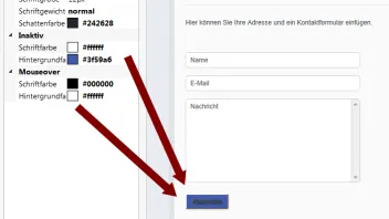

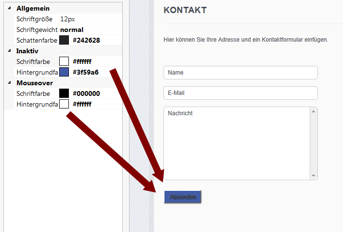

    In der Anlage siehst du die Einstellungen. Die Schrift sollte WEISS sein #FFFFFF. Ist Sie aber nicht.

    das ist aber ein wenig merkwürdig....
    Da diese Einstellungen sowohl für einen manuell eingefügten Button, sowie auch für den "Absenden" Button gelten.
    Bei mir in meinem Testprojekt mit diesem Layout geht das auch.
    Versuche mal das Formular auf der Seite zu löschen und nochmal frisch einzufügen.

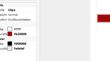

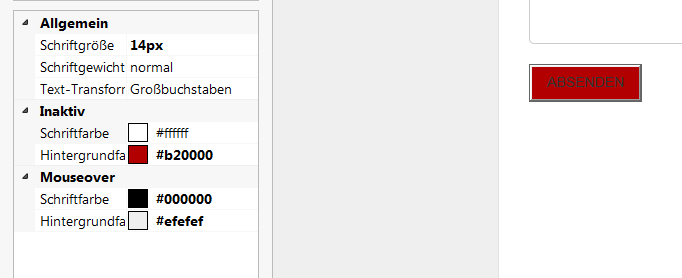

    Habe auch mal eine neue Website erstellt - anderes Layout.
    Die Werte, die ich links eintrage (siehe Anhang) werden so nicht übernommen (rechts)
    Siegfried
  • Hallo Siegfried,
    das ist ein Fehler des Layouts. Habe ich intern gerade bereits behoben. Ist im nächsten Update drin.
