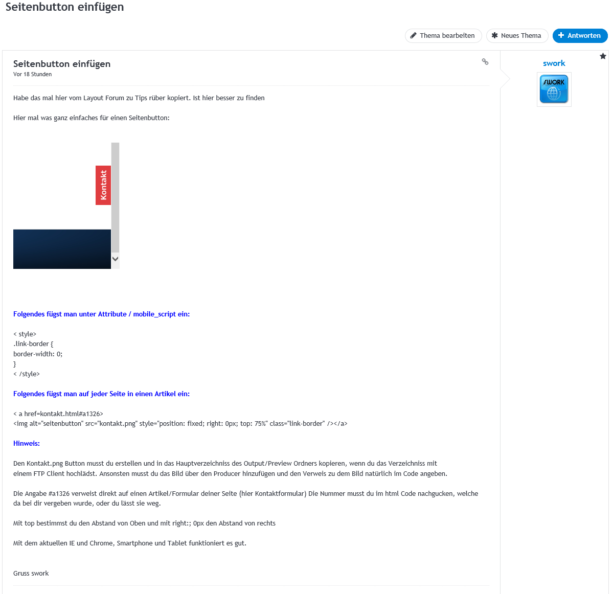

    Hier mal was ganz einfaches für einen Seitenbutton:
    [Blockierte Grafik: http://united-host.eu/zeta/seitenbutton.jpg]
    Folgendes fügt man unter Attribute / mobile_script ein:
    .link-border {
    border-width: 0;
    Folgendes fügt man auf jeder Seite in einen Artikel ein:
    <a href=kontakt.html#a1326>
    <img alt="seitenbutton" src="kontakt.png" style="position: fixed; right: 0px; top: 75%" class="link-border" /></a>
    Hinweis:
    Den Kontakt.png Button muss man erstellen und in das Hauptverzeichniss des Output/Preview Ordners kopieren, wenn du das Verzeichniss mit
    einem FTP Client hochlädst. Ansonsten musst du das Bild über den Producer hinzufügen und den Verweis zu dem Bild natürlich im Code angeben.
    Die Angabe #a1326 verweist direkt auf einen Artikel/Formular deiner Seite (hier Kontaktformular) Die Nummer steht im html Code, welche
    vergeben wurde, oder man lässt sie weg.
    Mit top wird der Abstand von Oben angegeben und mit right:; 0px der Abstand von rechts
    Mit dem aktuellen IE und Chrome, Smartphone und Tablet funktioniert es gut.
    Gruss swork

  • Hallo swork,
    bitte die "Leerzeichen" bei dein Einträgen an den richtigen Stellen ändern (löschen), denn sonst haut das nicht hin!
    Ergänzend dazu noch folgendes:
    -Man kann bei einem Artikel unten links auf das Symbol klicken und dann auf "allen Seiten vererben" auswählen.
    Somit erspart man sich das einfügen auf jeder Seite.
    -Man kann das "Button-Bild" ganz normal in die Bildverwaltung des ZPs reinladen und trägt dieses dann in den Code mit ein.
    -Die ID-Angabe muss nur gemacht werden, wenn man direkt auf einen Artikel will.
    In der Regel reicht die Angabe der Seite, wenn man den Kontakt-Button anklickt, dann kommt man gleich auf die Kontaktseite.
    So, ich denke ich habe gerade auf die Schnelle nichts vergessen ;)

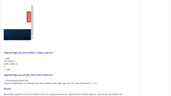

    Zu den Leerzeichen. Was sehe ich nicht was du siehst. Ich habe mal einen Screenshot gemacht wie es auf meinem
    Bildschirm und Tablet aussieht. Sieht eigentlich alles normal aus, oder meinst du etwas im geposteten html Code ?

    ich meine folgende (zuviel vorhandene) Leerzeichen im Code:
    <_style>
    .link-border {
    border-width: 0;
    <_/style>
    Und hier:
    <_a href=kontakt.html#a1326>
  • Hi Jochen
    Mmmm, wie kommt denn sowas ? Habe es doch nur kopiert und eingefügt. Zzzz
    Danke für den Hinweis und ich habe es korrigiert.
