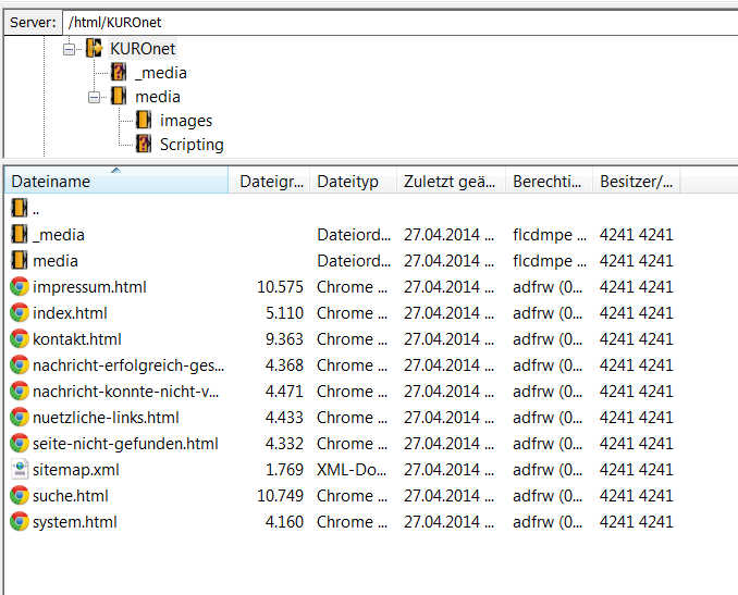

  • Danke für den Tip, aber das war nicht der Fehler. Auf dem Server liegen alle Datein, ich habe gerade mal geschaut, aber es bleibt bei der zerschossenen Optik und den fehlenden Bildern.
  • Also das "media" Verzeichniss mit den Bildern befindet sich nicht auf dem Server. Überprüfe das einmal.

    Das Verzeichnis befindet sich auf dem Server. Es gibt einmal /media und einmal /_media. Anbei auch der Screenshot. Ich hab das jetzt nochmal alles gelöscht und neu veröffentlicht. Es ist aber immer noch die selbe Darstellung. Wahrscheinlich bin ich zu doof für das Program, gut das ich es noch nicht gekauft habe.
