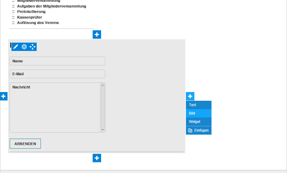

    ich spiele mal eben wieder mit der 12er rum...
    Frage: Wenn man im "normalen" Modus arbeitet und man geht mit der Maus über einen bestehenden Artikel erscheinen da ja so Pluszeichen an allen vier Seiten, ne. So, wenn ich nun das untere Pluszeichen anklicke um ein was auch immer dort einzufügen, gehe ich doch davon aus, dass das neue Element auch unter dem Bestehenden angefügt wird, ne. Aber Pustekuchen. Machta nich, immer rechts neben dem schon Vorhandenen so lange da Platz ist. Soll das so? Bin i ßu doof? Oder ist das nur bei dem einem Layout (Quartett Responsive) so?

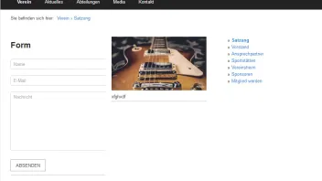

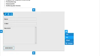

  • Danke für die, gewohnt, schnelle Antwort.
    Habe nun mal das Layout auf Simple Res.. gewechselt und ein formular rein und rechts daneben Bilder... siehe Anhang.
    Das Formular wird dann teilweise verdeckt. Egal ob ein, zwei oder mehr Bilder...

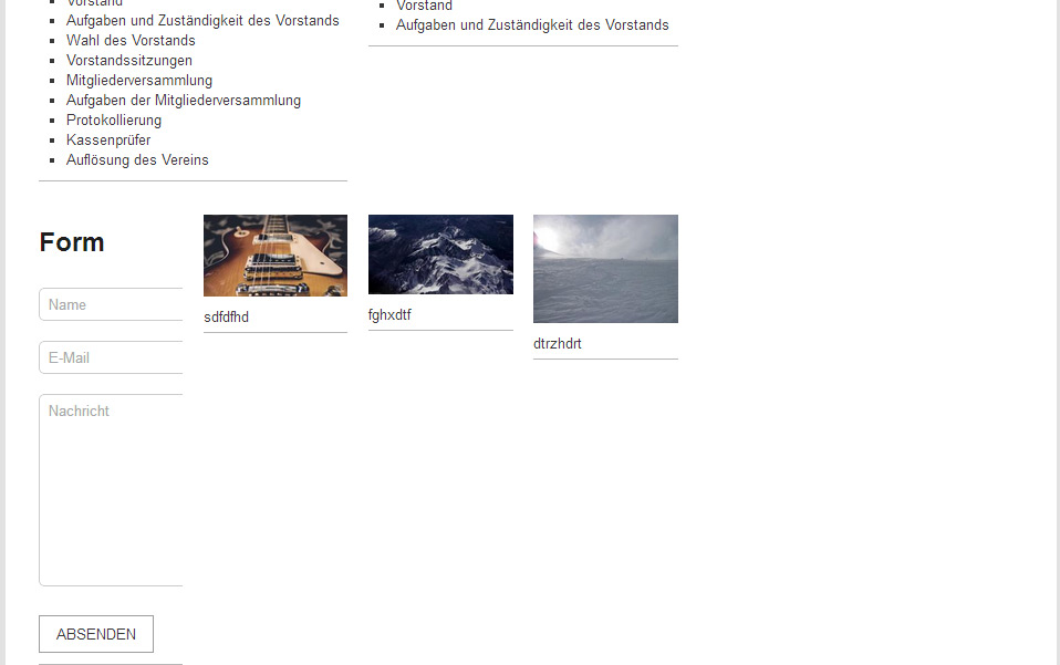

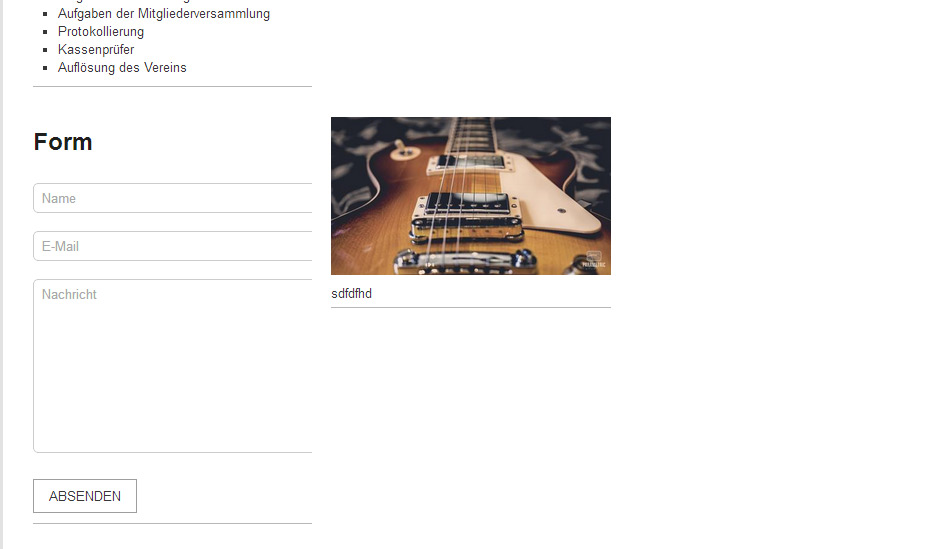

    also das Formular hat natürlich eine feste Breite, die abhängig von den Breitenangaben im Formular-Editor ist. Wenn Du das Formular links und rechts neben dem Formular ein Bild einfügst, und die Breite der "Spalten" dann kleiner als die Breite des Formular sind, dann wir das Formular abgeschnitten dargestellt.
    In meinen Tests ist das bei Standardeinstellungen erst dann der Fall, wenn eine dritte Spalte vorhanden ist. Bei Formular links und ein Bild rechts, passt die Darstellung.

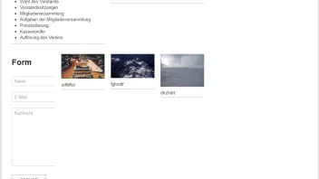

  • Wie hast Du das eingefügt? Ist das rechts ein Bild-Artikel? Sieht so aus, als ob neben dem Bild rechts noch eine leere Spalte vorhanden ist, also eigentlich drei Spalten angezeigt werden.
  • Schalte doch mal mit F8 in die Spaltenansicht und schau da, ob noch ein dritter leeren Artikel vorhanden ist. Oder mach mal das Zeugs über dem Formular raus.

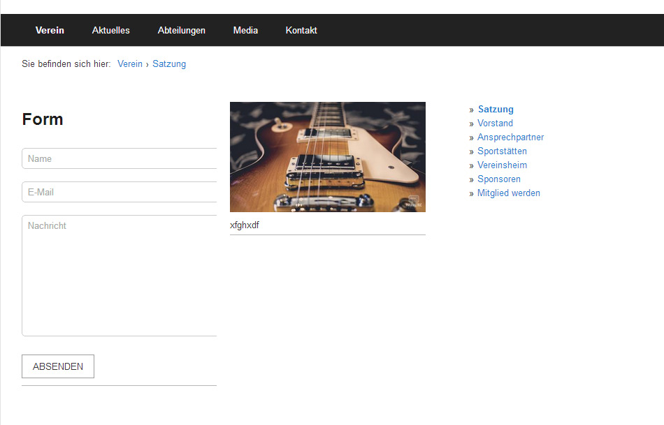

  • Schon klar,
    hier ist rechts ja auch das Untermenü. Auf Seiten, wo das nicht dargestellt wir passt das dann schon. Es ist wie ich oben gesagt habe:
    Zitat
    Das Formular hat natürlich eine feste Breite, die abhängig von den Breitenangaben im Formular-Editor ist. Wenn Du das Formular links und rechts neben dem Formular ein Bild einfügst, und die Breite der "Spalten" dann kleiner als die Breite des Formular sind, dann wir das Formular abgeschnitten dargestellt.
    Wenn Du das so daregstellt haben möchtest, dann mach halt die Felder des Formular kleiner!
