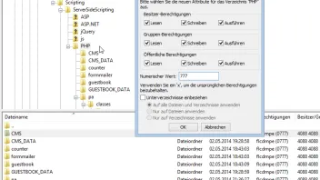

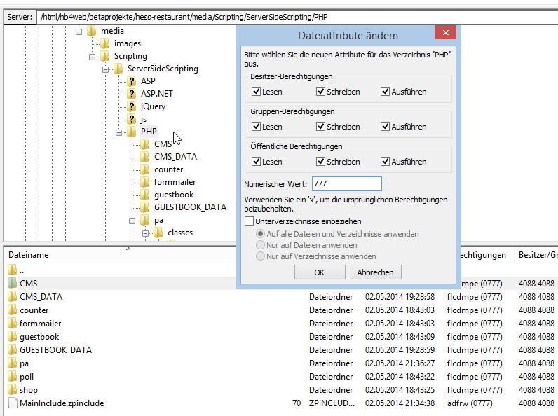

  • 2 Sachen fallen mir auf:
    1. Bei den Schreibrechten mal die "Unterverzeichnisse einbeziehen" aktivieren.
    2. Bei Zielordner ggf. mal das /html weglassen.

  • Das /html kann ich nicht weglassen, da er keine Verbindung mehr zu Stande bringt.
    Ich veröffentliche mit dem Zeta FTP-Tool, nur die Schreibrechte vergebe ich jeweils mit FileZilla.
