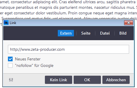

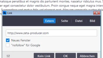

  • OK, da gehen Sie so vor:
    • Bearbeiten Sie den Textartikel in dem Sie den Link erstellen wollen
    • Markieren Sie mit der Maus den Text, der zum Link werden soll
    • Klicken Sie in der Toolbar auf das kleine Kettenicon
    • Geben Sie die URL der Webseite ein, die im neuen Fenster geöffnet werden soll.
    • Klicken Sie in die Checkbox vor "Neues Fenster" um den Haken zu setzen.
    • Klicken Sie im Dialogfenster auf den Button "OK" um Ihre Änderungen anzuwenden.
    Das war's auch schon.
