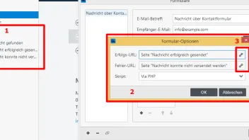

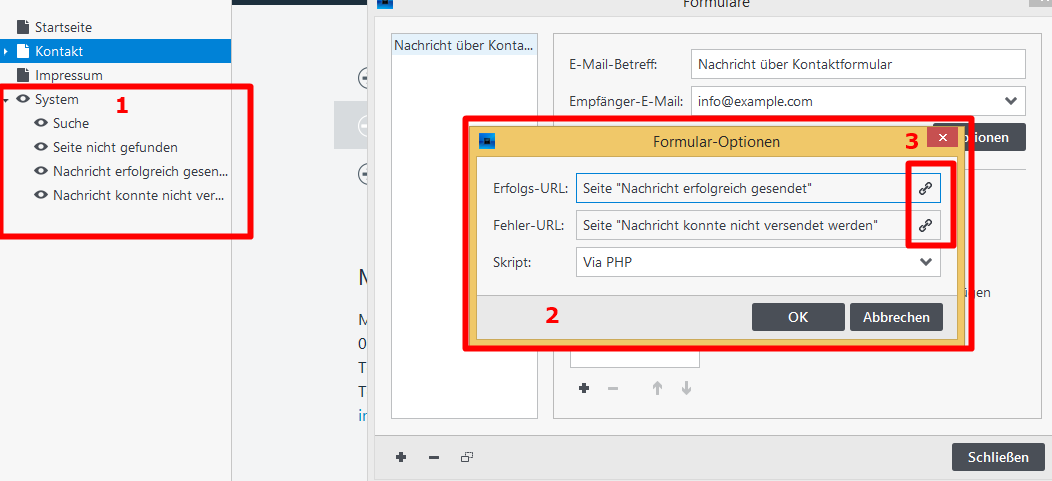

  • Hallo Horst,
    kontrolliere mal in deinem Projekt folgendes:
    - Schau nach ob, es bei dir die Seiten "Nachricht erfolgreich gesendet" und "Nachricht konnte nicht versendet werden" gibt (siehe im Bild 1)
    - Wenn es diese Seiten bei dir nicht gibt, dann solltest du solche anlegen.
    - Dann in den Formularoptionen (2) diese Seiten dann mit dem Symbol (3) auswählen.
    - Website erstellen und veröffentlichen.
    - Jetzt sollte nach dem Absenden, die ausgewählte Seite kommen.

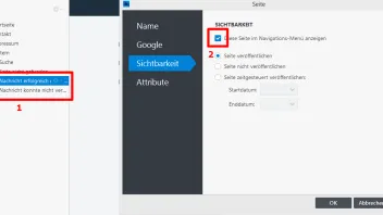

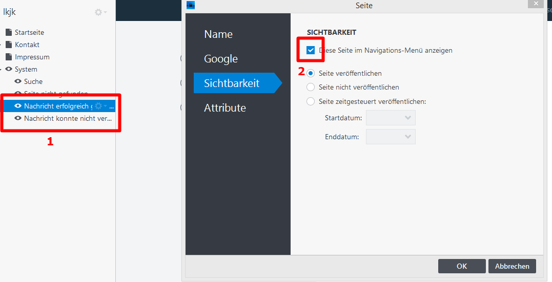

    Nur ein kleiner "Schönheitsfehler" hat das ganze jetzt noch: Und zwar werden auf der Seite, wo das formular drin ist, nun rechts, die Menüseiten "Nachricht erfolgreich gesendet und nicht gesendet" angezeigt, was nicht gut aussieht.
    Da solltest du jetzt noch folgendes machen:
    1. Wähle die Seiten links (1) mit der rechten Maustaste an und gehe dann auf Bearbeiten > Sichtbarkeit und mache das Häkchen raus bei (2).
    2. Das ganze mit OK bestätigen > Website erstellen und veröffentlichen.
    Dann ist das ganze perfekt :)
