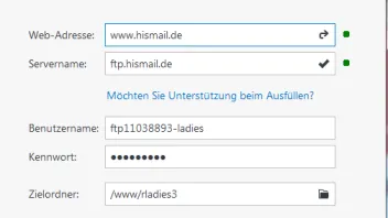

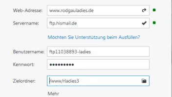

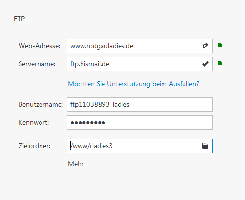

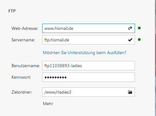

    doch die habe ich konfiguriert, genau wie ich es in Filezilla, Webtodate usw gemacht habe:
    Web-Adresse: https://community.zeta-producer.com/www.hismail.de
    Servername: ftp.hismail.de
    Benutzername: xyz
    Kennwort: ******
    Zielordner: /www/rladies3/
    Der Zielordner ist so konfiguriert, weil alle unsere Homepages in den Subdirectory /www/ sind.
    Aber der Zeta-ftp-Client kann gar nicht auf die Ordnerstruktur zugreifen, da kommt dann das 550 permission denied. Benutzername und Kennwort sind aber 100% korrekt, wie gesagt, mit Filezilla oder Webtodate alles kein Problem.

    bei Web-Adresse muss die Adresse Ihrer Website rein, nicht die des Providers. Wenn das entsprechend eingestellt ist, können Sie dann direkt in ZP veröffentlichen? Wenn nicht, müssen Sie evtl. Ihre Firewall so konfigurieren, das sie Zeta Producer FTP-Verbindungen erlaubt.
  • Die Firewall erlaubt Zeta den Zugriff, das habe ich schon so eingestellt, mit der 1. Einstellung wurde ja auch die "Testdatei" übertragen, also kann m.E. nicht an den Einstellungen liegen.
    Die Webadresse der Seite liegt in einem Unterverzeichnis des Wegpacks "hismail", auch wenn ich "per Hand" die ftp-Seite aufrufe, muss ich ftp.hismail.de eingeben und nicht ftp.rodgauladies.de. Wenn ich dann bei ftp.hismail.de eingeloggt bin, dann kann ich auf das Unterverzeichnis zugreifen, auf den die Domain https://community.zeta-producer.com/www.rodgauladies.de zugreift. Mit ftp.rodgauladies.de geht das natürlich nicht.

    die "Web-Adresse" hat nichts mit der FTP-Übertragung an sich zu tun. Sie ist nur dazu da, damit links auf Ihre Website gebildet werden können, z.B. wenn man auf das Logo klickt. Für die Verbindung zum FTP-Server ist nur der "Servername" maßgebend und da haben Sie ja hismail drin.
    Fehlerursache bei Ihnen könnte dann nur noch eine falsche Einstellung beim Passiv-Modus sein. Wenn Sie in den FTP-Einstellungen auf Mehr klicken, dann können Sie dort den Passiv-Modus ändern.
    Es gibt hierfür 3 Einstellungen:
    Checkbox blau hinterlegt (auto), Checkbox mit Haken (Passiv-Modus an), Checkbox ohne Haken und mit Weißem Hintergrund (Passiv-Modus aus).
    Versuchen Sie zunächst die Einstellung mit Haken (Passiv-Modus an) und wenn das nichts bringt, nacheinander die anderen Einstellungen.
