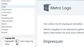

    ich bin gerade am verzweifeln. Ich versuche seit Stunden die Logo-Größe zu ändern, finde aber keine Lösung. Unter ZP11 konnte man im Layout-Designer auf
    Experteneinstellungen wechseln, dies geht aber anscheinend unter ZP12 nicht mehr. Ich kann mir lediglich den Farbassistenten anzeigen lassen, was mich jedoch
    auch nicht weiterbringt. Wie im Titel beschrieben, handelt es sich um das Metro Responsive-Layout.

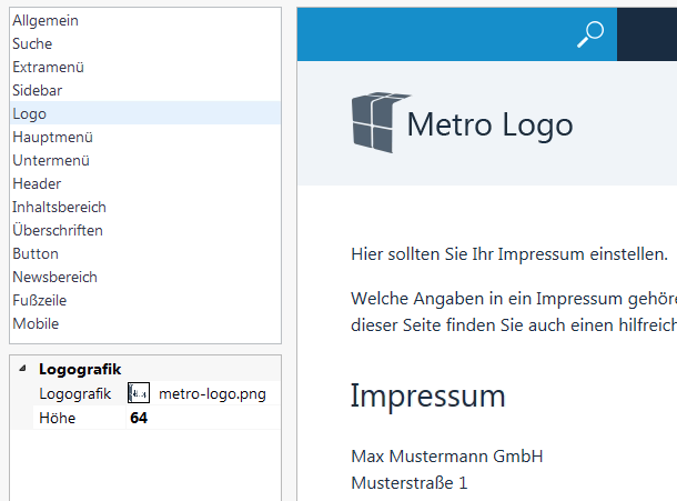

    auch in Version 12 können Sie erweiterte Layouteinstellungen bearbeite. Dazu klicken Sie im Menü "Website" auf den Button "Layout" und anschließend im neuen Fenster unten links auf den Button "Alle Einstellungen anzeigen". Die Logo-Größe finden Sie dann im Bereich "Logo" und dort können Sie die Höhe ändern.
  • Hallo Herr Seiz,
    danke für die schnelle Rückmeldung. Soweit war ich jedoch auch schon. Wenn ich jedoch die Höhe der Logo-Grafik ändern will, so wird diese nicht übernommen.
    da scheint ein Fehler in dem Layout vorzuliegen, da dies in der Tat nicht geht (auch nicht in der 11er).
    Es gibt aber einen (wenn auch einen sehr "blöden" und nicht unbedingt hilfreichen) Workaround: Man muss vor dem einfügen der Logo-Grafik die Größe setzten und dann erst das Logo importieren, dann geht es > So war es zumindest bei meinem Test eben.
    entschuldigen Sie, aber das konnte ich Ihrer ersten Aussage nicht entnehmen. Dort merkten Sie nur an, dass es in Version 12 in diesem Layout keine Experteneinstellungen mehr zu geben scheint und das trifft nicht zu. Wir werden das prüfen und uns wieder melden.
    Danke für de Hinweis, funktioniert aber leider nicht bei mir.
    Super danke.
    also bei mir klappt das einwandfrei. Ich hab einfach in den erweiterten Layout-Einstellungen die Höhe geändert. Dann habe ich die Layout-Einstellungen geschlossen. In der Vorschau fahre ich dann mit der Maus über das Logo und öffne dieses zum bearbeiten. Hier dann das neue Logo auswählen und das Fenster bestätigen.
    Vielleicht ein Hinweis: Wenn Du eine Höhe gewählt hast und das zu importierende Logo aber proportional Breiter ist, als die angegebene Höhe, dann orientiert sich Zeta Producer an der Breite des Logos. Es kann hier dann also vorkommen, dass das Logo von der Höhe kleiner ist, als angegeben.
