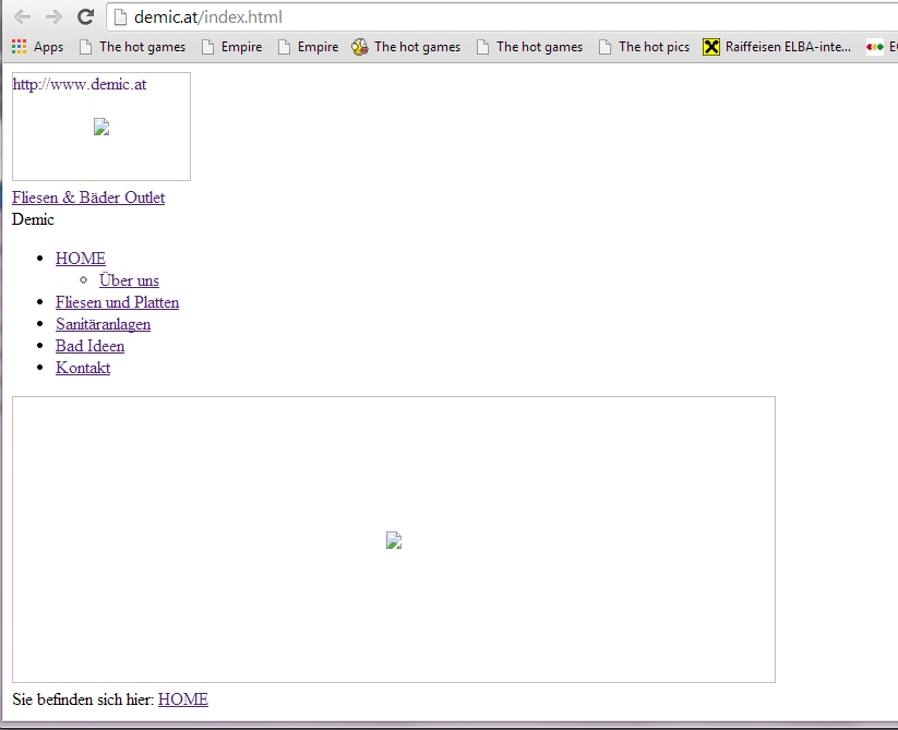

Auch bei mir ist es jetzt so. Ich habe ein paar Bilder geändert. Diese Bilder werden nicht mehr im Browser angezeigt. Die ganze Website ist nicht mehr in Ordnung, wenn man sie sich in einem Browser anschaut. In der Vorschau passt alles.
Ich habe ganz normal, wie bisher auf "website online veröffentlichen" geklickt. Auch habe ich probiert: "Komplette Website veröffentlichen".

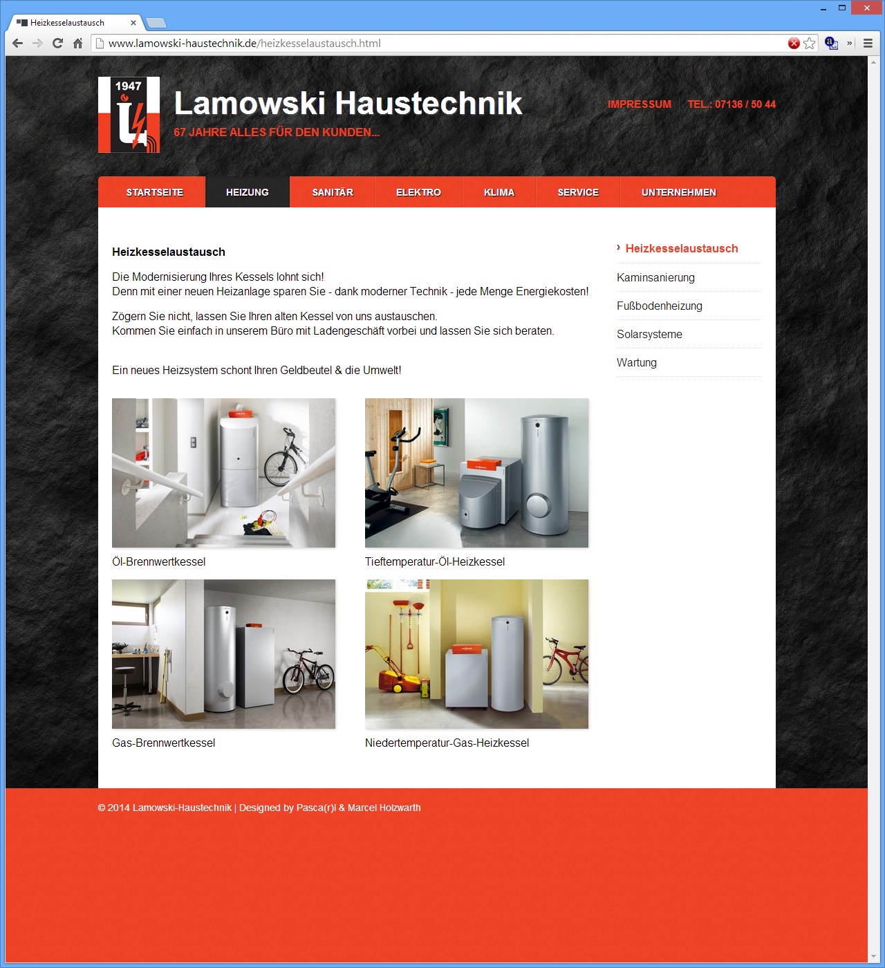

Bei uns ist die Webseite in Ordnung. Nur die Bilder (direkt unter dem Menü) werden nicht angezeigt.
Auch ich habe probiert "Komplette Webseite veröffentlichen".

Also bei Ulli fehlt auch die CSS-Datei ("styles.css"). Hier könnte ggf. helfen die komplette Website zu veröffentlichen:
Und bei Lamowski Haustechnik sehe ich Bilder:
"Komplette Website veröffentlichen" bringt nichts - Leider!

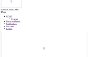

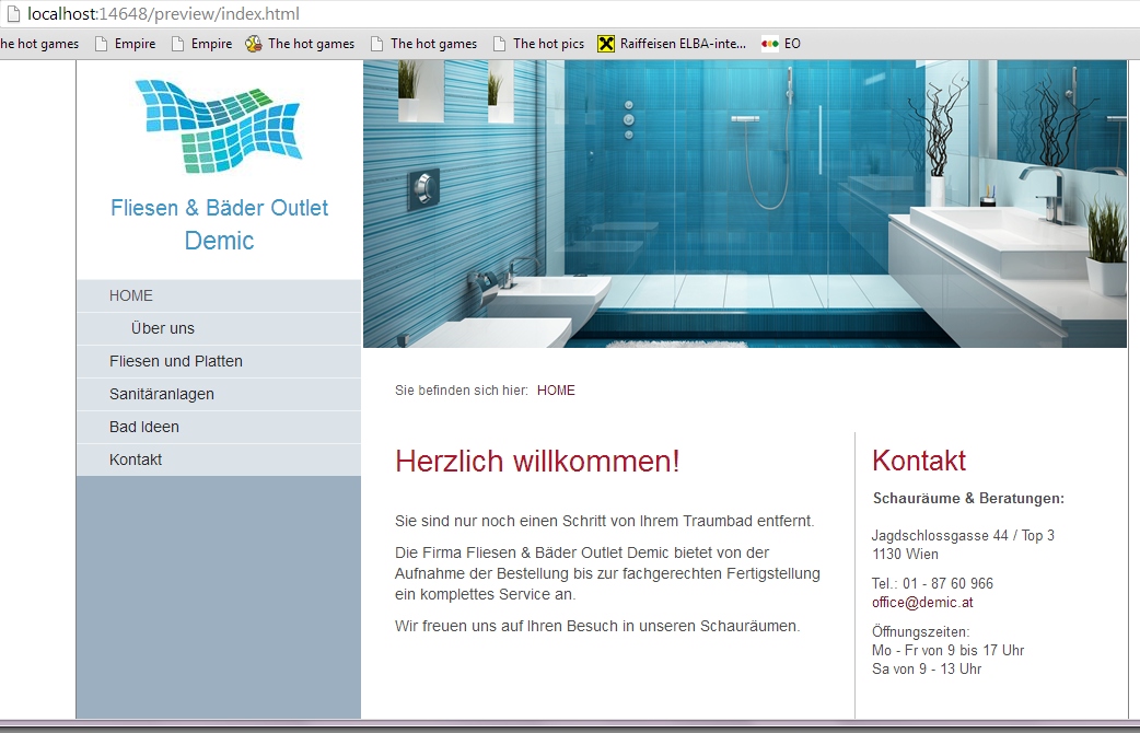

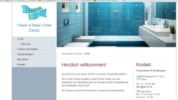

Im Anhang sieht man im 1. Bild, wie die Hauptseite in der Zeta-Vorschau aussieht. Auf dem 2. Bild, wie die Hauptseite tatsächlich dann im Browser erscheint.
Ich freue mich auf eine weitere Lösungsmöglichkeit.
Liebe Grüße - Ulli

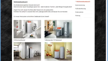

Ja, aber direkt unter unserem Menü (Startseite, Heizung, Sanitär, Elektro, etc.) erscheint jeweils noch ein Bild.
Wie in Designvorlage "Travel"

PUH! Ich habe die Nacht durchgearbeitet und bin jetzt drauf gekommen!!!! Ich hoffe, es hilft auch allen anderen, die ähnliche Probleme beim Ändern oder Hochladen haben.
Trotz des Klicks "Komplette Webseite veröffentlichen" hat der Ordner "httpdocs" auf dem FTP-Server gefehlt. Ich habe den jetzt händisch selbst erstellt und alle Dateien hinein verschoben. Und siehe da: Es erscheint auf dem Browser alles so wie ich es brauche.

steht den in der FTP-Konfiguration, bei Zielordner auch "/httpdocs" drin?
Hallo Ulli,
wie bereits von "blackstone" erwähnt, hat Zeta Producer keinen einfluss darauf, in welchen Zielordner Ihre Website veröffentlicht werden muss. Das wird vom Provider festgelegt und der könnte Ihnen Auskunft darüber geben in welches Verzeichnis Sie Ihre Website kopieren müssen, damit Sie angezeigt werden kann.
Nachdem ein Zielordner ermittelt ist, wird dieser in den FTP-Einstellungen in Zeta-Producer eingetragen und dann kann direkt aus Zeta Producer heraus veröffentlicht werden.
Ihr Problem war, dass in der FTP-Konfiguration nicht der korrekte Zielordner eingetragen war. Dann haben Sie zwar ohne Fehlermeldung auf Ihren Webserver veröffentlicht, aber eben in ein Falsches Verzeichnis (in das der Webserver nicht rein schaut, wenn er Ihre Seiten ausliefert).

Hallo "Lamowski Haustechnik",
was Sie meinen, ist der sogenannte "Header" bzw. "Kopfgrafik". Diese fehlt bei Ihnen, weil noch nicht alle Daten veröffentlicht wurden und ein wichtiges JavaScript fehlt.
Auch bei Ihnen sollte ein "Veröffentlichen > Komplette Website veröffentlichen" (im Menü Website) helfen. Alternativ auch ein "Veröffentlichen > Ausgewählte Dateien Veröffentlichen" (und dann rechts einen Haken bei "Alle Ordner kopieren" setzen).
Vielen Dank, Herr Seiz!
Es hat alles geklappt sehen Sie selbst: https://community.zeta-producer.com/www.lamowski-haustechnik.de
MFG. u. besten Dank
