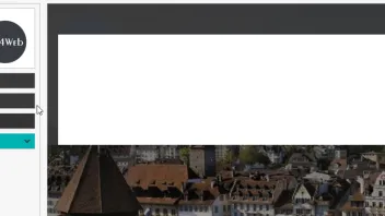

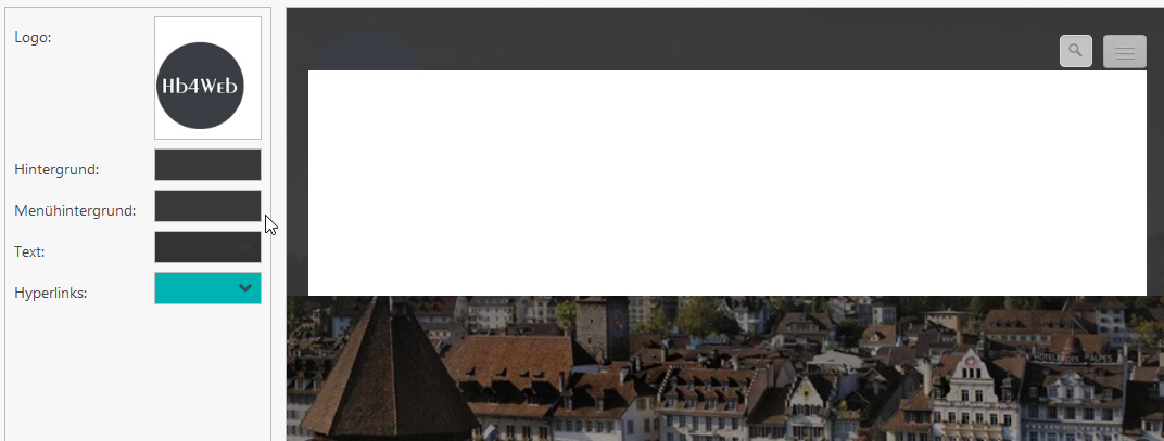

    Wenn ich folgende Seite http://www.hb4web.ch (erstellt mit "Poster-Responsive") per Tablet hochkant ansehe, oder am Computer den Browser mit der Maus sehr schmal einstelle, dann verschwindet logischerweise das Hauptmenu und es erscheint statt dessen die zusammengefasste Dropdown-Liste.
    Ich sehe keine Möglichkeit, die Hintergrundfarbe der Dropdown-Liste zu verändern. Voreingestellt ist weiss... so sehe ich den weissen Menütext nicht, - der soll aber so bleiben!

    ich habe den Menühintergrund gerade an einer anderen Responsive-Website (Producer-Responsive) ausprobiert und dort hat es natürlich funktioniert... hab mich noch gewundert! Bei meiner geht es wie bereits beschrieben nicht... siehe Anhang "DropDown-Liste_Weiss.jpg"

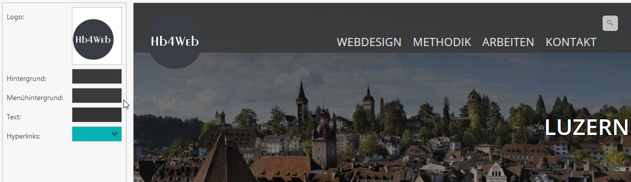

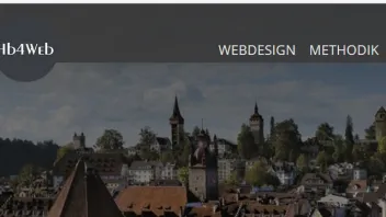

    Die Bilder, die du oben gepostet hast, sind ja Screens vom Layoutdesigner.
    Gehe mal aus dem Layoutdesigner raus mit OK (nach erfolgter Änderung) und sieh es dir dann in der Vorschau an, ob es nicht rein zufällig da dann auch bei dir stimmt.

    ich habe Ihr Layout erhalten. Sie erreichen das gewünschte Ergebnis mit folgenden Layout-Einstellungen:
    In den Layout-Einstellungen für "Hauptmenü", geben Sie bei "Mouseover" > "Hintergrundfarbe" bitte folgendes ein: #3A3A3A
  • Wunderbar... hat funktioniert.
    Das es eine Mouseover-Einstellung ist, hätte ich nie vermutet.
    Herzlichen Dank, Hannes
