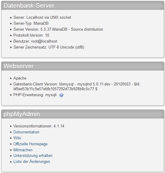

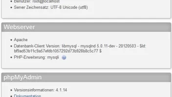

    In den Synology Foren lese ich, dass seit der Umstellung von MySQL auf MariaDB einige User Probleme mit ihren PHP-Seiten haben. Obwohl angeblich eine vollständige Kompatibilität besteht. Die phpMyAdmin-Daten:
    Habe zwischenzeitlich alle Datenbanken und zugehörigen Passwörter gelöscht, neu installiert und mit phpmyadmin erneut -gleiches- Passwort für den root vergeben. Mehr sei von Webserver-Seite her nicht notwendig.
    2 Mal editiert, zuletzt von Ben. (29. Juli 2014 um 14:58)
    das Gästebuch nutzt mySQL nicht, das macht uns also keine Probleme. Es ist aber von hier aus Schwer ein Fehler zu finden. Könnten Sie uns evtl. FTP-Zugriff auf das Webverzeichnis Ihres Projekts geben, damit wir mal in Ruhe testen können (ab Montag)? Wenn ja, senden Sie uns bitte Servernamen, Nutzernamen und Passwort an support[ät]zeta-producer.com ([ät] durch @ ersetzen).

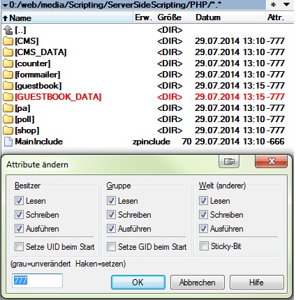

  • Ich habe mich mit den Ordner-Rechten jetzt mehrere Stunden auseinandergesetzt. Das Ergebnis ist milde gesagt ernüchternd.
    Zunächst habe ich alles, was auf dem Server lag und mit der alten, o.g. Homepage zu tun hatte, gelöscht.
    Habe ein neues -test-Projekt mit Zeta erstellt und mit oben bereits geposteten Daten auf die Synology hochgeladen.
    Im Webverzeichnis liegt zunächst nur das phpmyadmin-Verzeichnis.

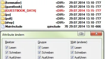

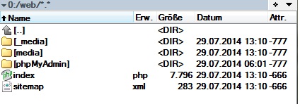

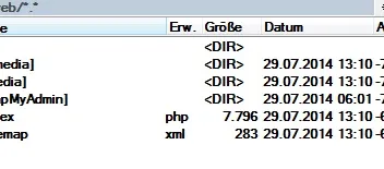

    Nun fügt Zeta den _media und den media Ordner, sowie die index.php und eine sitemap.xml ein. Die Rechte lese ich parallel mit TotalCommander aus.
    Die von Zeta erstellten beiden Ordner erhalten die Permission 777. Die beiden Dateien 666.

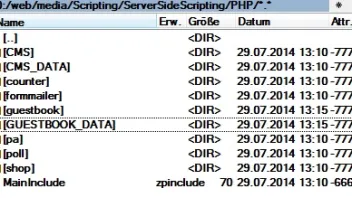

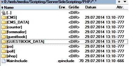

    Die 777-Rechte greifen durch bis hinunter in den media/Scripting/ServerSideScripting/PHP/.
    Im Guestbook_Data erhält der "individuell" numerierte Ordner, der erst nach dem ersten Aufruf der Homepage erstellt wird, nur noch die 755. Alle enthaltenen Ordner bekommen ebenfalls die 755, Dateien die 644.
    Selbst wenn ich nun die Rechte alle nachträglich auf 777 ändere, bleibt die Website mit dem Gästebuch defekt.
    Als Laie schließe ich daraus
    - mein Webserver lässt Zeta (mittels User-Zugang "Admin" mit entsprechendem PW) Schreibrechte für den Besitzer (Admin), die Gruppe (bei Synology "http") und die "Welt" erteilen.
    Der Upload-Vorgang mit den o.g. Daten funktioniert also.
    - Benutzt nun jemand (also jemand aus "http" oder "Welt") von extern zum ersten Mal das Gästebuchskript über die Website, so erhalten die hierdurch erstellten Ordner nur noch eine 755, Dateien eine 644. Hier soll nun der Fehler liegen? Es sollten weiterhin 777-Rechte erstellt werden.
    [Edit:Ich kann als Admin problemlos die Rechte aller Elemente im Guestbook-Data in 777 ändern. Weiterhin bleibt das Gästebuch nicht aufrufbar.]

    Nach weiteren vielen Stunden habe ich nun die Berechtigungen soweit lockern können, dass im entsprechenden Webverzeichnis stets die 777 vergeben wird. Es kann jetzt eigentlich kein Permission-Problem mehr sein. Oo
    ich habe zudem die test-seite auf einen free-hoster hochgeladen, wo die seite erwartungsgemäß einwandfrei läuft.
    dort habe ich mir dann mal über den ftp-zugang angeschaut was dort anders erstellt wird als bei mir.
    ->alles gleich ?(
