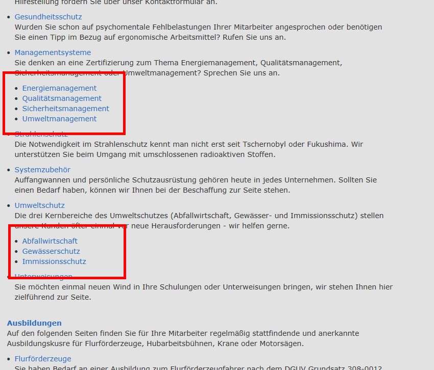

  • Hallo Zeta-Team,
    möchte dieses Thema noch einmal aufgreifen.
    In meiner Sitemap-HTML-Datei werden alle Hauptseiten und Unterseiten der 1. Ebene komplett angezeigt (Seitenverweis + Seitenbeschreibung).
    Ab der 2. Ebene jedoch nur noch der Seitenverweis, wie kann ich hier auch die Seitenbeschreibung anzeigen lassen.
    Zusätzlich würde ich gerne wissen, wie man vor der 2. Ebene einen kleinen Absatz bekommt (dies ist rein optischer Natur, tritt aber nur ohne Seitenbeschreibung auf).
    Anbei ein Screenshot:
    Gruß Thomas Abraham

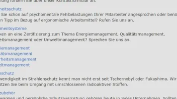

  • Keine Lösung?
    Was mir noch aufgefallen ist mit Safari und Opera werden die Punkte der 1. Ebene zu ca. 1/4 (links) abgeschnitten.
    Gruß Thomas Abraham

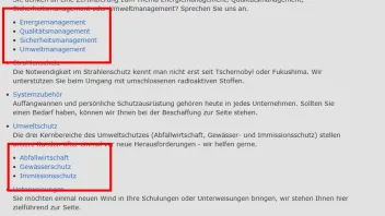

  • Hallo Herr S. Seiz,
    mein Sitemap wurde über das Sitemap-Widget erstellt (Standard mit Beschreibung) und befindet sich hier: TBA-Sitemap
    Hier ein Screenshot mit der aktuellen Opera-Version (auf meinem iPad ist die Darstellung mit Safari identisch):
    Thema (Layout): Modern Responsive
    Meine aktuelle ZP-Version kann man der Signatur entnehmen: 12.2.0 Business
    Gruß Thomas Abraham

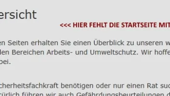

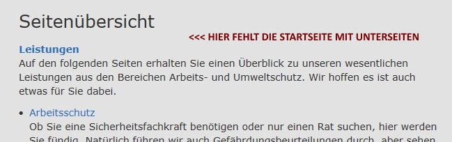

  • Nachgefasst - was mir in diesem Zusammenhang noch aufgefallen ist:
    Wenn man eine Seite nicht im Navigationsmenü anzeigen lässt, wird diese und alle Unterseiten auch nicht im Sitemap aufgenommen bzw. angezeigt.
    Könnte man hier nicht eine entsprechende "Sitemap-Option" einbinden? Bsp.: Sitemap-Aufnahme: O JA O NEIN

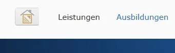

    Speziell auf meiner Homepage wurde die Startseite in der Kopfzeilennavigation ausgeblendet (Auge-Symbol sichtbar), denn sie ist ja über einen "Logo-Klick" erreichbar.
    Im Sitemap sollte sie nebst der Unterseiten jedoch enthalten sein (wie auch mein Impressum). Leider funktioniert das nicht.
    Gibt es eventuell ein Workaround zu dieser Problematik?
    Anbei einige Screenshots zur Verdeutlichung ...
    Ausgeblendete Startseite
    Ausgeblendetes Impressum
    Sitemap-Darstellung
    Auf meiner unten angeführten Homepage kann man es live nachvollziehen.
    Gruß Thomas Abraham

    im Widget Untermenü gibt es ja die Option "Ausgeblendete Seiten anzeigen". ich kann es in unsere Wunschliste aufnehmen diese Option auch im Sitemap-Widget mit einzubauen. Das ist aber eine generelle "alles oder nichts" Einstellung, die bewirkt, dass alle ausgeblendeten Seiten angezeigt werden oder eben nicht.
  • Was mir noch aufgefallen ist mit Safari und Opera werden die Punkte der 1. Ebene zu ca. 1/4 (links) abgeschnitten.
    Gibt es hierzu schon eine Lösung, gerne auch als Workaround?

  • Hallo Steffen,
    leider ist es mit Opera nicht behoben (Browser-Cache wurde zuvor gelöscht). Safari wird wohl ähnlich sein.
    Alle Seiten mit dem heute aktualisierten Layout nochmals komplett erstellt und hochgeladen.
    Ergebnis:
    Die Seite ist die unten verlinkte Seite mit dem Layout Modern Responsive.
    Gruß Thomas Abraham
    Internet: http://www.tba-hof.de
    Zeta-Version: 14.3.3 Business
    Layout: Modern Responsive

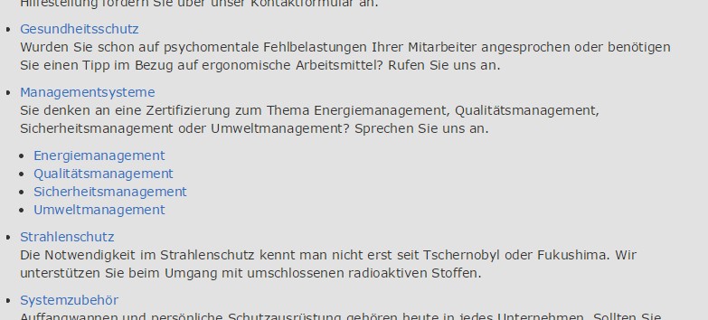

    was genau ist nicht behoben? Meinen Sie die abgeschnittenen Punkte? Wenn ja, dann können Sie das folgendermaßen beheben:
    • Einstellungen über "Website | Einstellungen" aufrufen.
    • Gruppe "CSS" auswählen.
    • Folgendes CSS einfügen:
      .sitemap-item > ul {
      	padding-left: 10px;
    • Seite mit Sitemap neu erstellen und veröffentlichen
    Mehr Infos zum Einfügen von CSS: http://docs.zeta-producer.com/eigenes-css-einfuegen.html
  • Super, genau das war es :)
