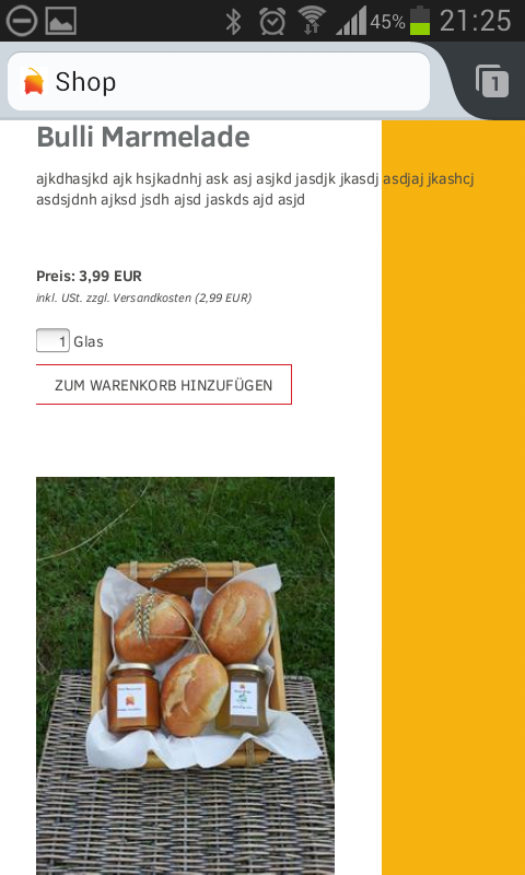

    es handelt sich um die Testversion meiner Homepage unter http://www.vintage-bullibar.de/shop/shop.php
    Derzeit ist noch alles auf einer Seite, also Warenkorb und alle Produkte, ist erst mal nur zum Testen ob die Shopfunktion überhaupt passt. Habe alles mit einem Android Smartphone getestet.

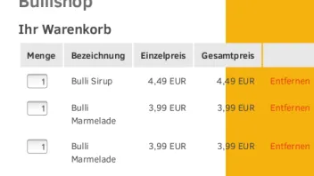

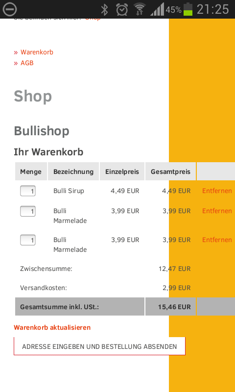

    1. Der Warenkorb geht über die Bildschirmbreite hinaus, aber ich denke, das ist der Tabelle geschuldet und schwer zu ändern?!

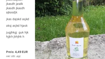

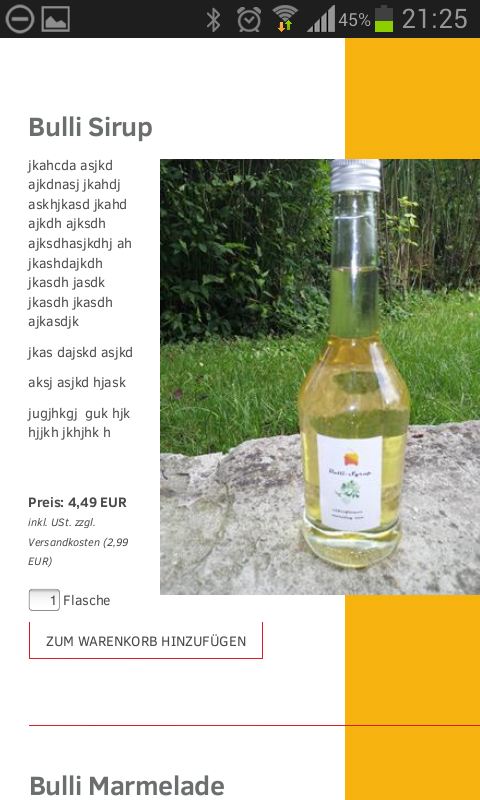

    2. Der Bulli Sirup ist mit dem Foto und der Darstellung "Bild rechts text umfließend" angelegt

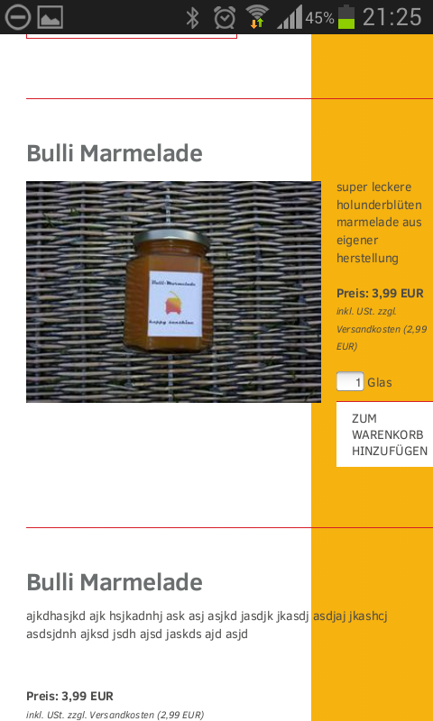

    3. Die Bullimarmelade ist mit Darstellung Standard angelegt, Text auf meinem Smartphone finde ich nur wenn ich nach rechts scrolle (und weiß das dort Text steht)

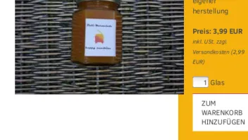

    4. Da man bei den ersten beiden Fotos kein Pop up machen kann (was natürlich sehr schön wäre), habe ich mal den Bestellartikel und das Foto voneinander getrennt. Geht zwar zur Not, gefällt mir aber aus zwei Gründen nicht:
    a) Man muss das Foto in der Vorschau sehr klein angeben, damit es auch auf kleinen Smartphone Bildschirm nicht über Rand herausragt (wird leider nicht automatisch verkleinert)
    b) Man verschenkt Platz, da man nicht Foto und Text nahe beieinander oder sogar nebeneinander anordnen kann.

    Ich habe Bilder angehangen
    1. ja, die Tabelle läuft über die ganze breite. Das können wir künftig noch etwas optimieren, so dass die Tabelle als ganzes in einem bestimmten Bereich hin und her gescrollt werden kann und man dadurch die Darstellung größer machen kann.
    2-4) Das sieht auf einem iPhone eigentlich ganz ordentlich aus (Solange noch keine Produkte im Warenkorb liegen und die Seite durch die Tabelle verbreitert wird). Als Sie Ihre Screenshots des "Bulli Sirup" machten, lagen da Produkte im Warenkorb und die Tabelle war sichtbar?
    Android ist ein Problem. Welche Version und welchen Browser nutzen Sie da? Bei Android gibt es so viele verschiedene Konstellationen und Versionen, dass man das fast nicht ordentlich testen kann. Bei älteren Android Versionen wird ein Browser mitgeliefert, der schlicht nicht alle modernen Features unterstützt. Könnten Sie testhalber mal versuchen, ob es im Chrome Browser auf Ihrem Android Smartphone besser aussieht (also zumindest die Produkte)?

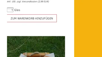

    2. die Darstellung ist bei mir auf Android Version 4.1.2 und Firefox auch ohne Warenkorb so, jedoch im Chrome-Browser leicht besser, zumindest das obere Produktbild ragt nicht mehr über die Breite des Screens heraus. Jedoch fehlt beim zweiten Bild der Text komplett. Ist jetzt kein Drama, da man ja die Darstellung Standard nicht verwenden muss. Hilfreich ist schon mal, dass es auf dem iPhone ganz ordentlich aussieht.
