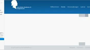

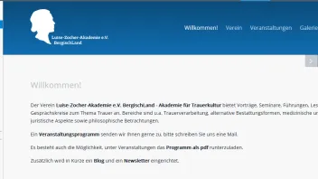

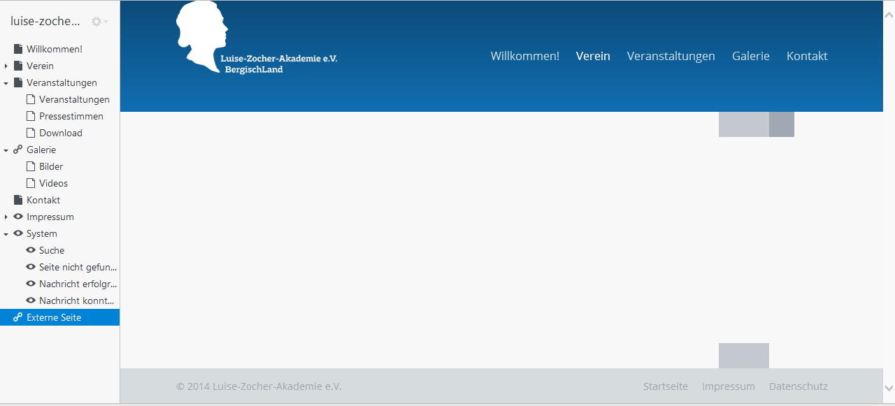

    Bei einer Seite habe ich das Problem, dass das Logo komisch verspringt.
    Es der "home"-Button (Mouse-over-titel "zur Übersicht").
    Auf allen Seiten steht das Logo richtig, nur nicht bei dieser. Wenn ich das aufrufe, kommt auch in der Leiste links ein Hinweis "externe Seite".
    Aber ich habe zwei Screenshot gemacht, vielleicht helfen die:
    (Beim ersten ist die Fußzeile auch da, nur mein Macbookmonitor ist zu klein ;)

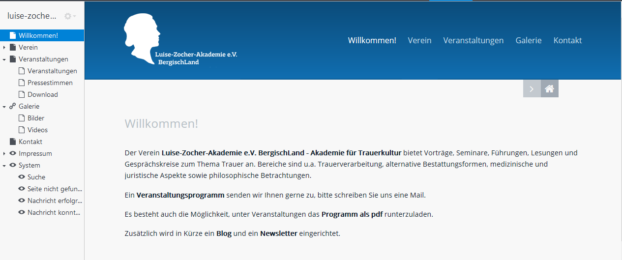

    das ganze ist relativ einfach zu erklären:
    -Der Home-Button in diesem Layout, springt auf die Seite, die in der FTP-Konfiguration im ZP, bei Web-Adresse eingetragen ist.
    -Also in diesem Fall ist das auch richtig , das er anzeigt "Externe Seite", da dies die Seite ist, die Online zu sehen ist, und nicht die, die du im ZP noch bearbeitest.
    -Von daher sieht diese auch noch anders aus, als die die noch im ZP im "Bearbeitungsstand" ist und noch nicht veröffentlicht wurde.
    Hoffe das dies jetzt nicht zu "verwirrend" ist?...
    Mach es einfach so:
    -Während du dein Projekt noch bearbeitest, lass einfach den Home-Button "links liegen" und schenke diesem keine weitere Beachtung....
