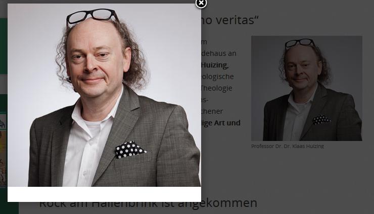

    In ZP12 werden bei mir bei den Popup-Bildern (nicht den Vorschau-Bildern) die Bildbeschreibung nicht angezeigt. Der Platz wird zwar eingeblendet, doch es ist nichts erkennbar. Hier sollte doch eigentlich eingeblendet werden, was bei den Bildern unter Eigenschaften" eingetragen ist, oder? Beim Vorschaubild wird angezeigt, was in dem entsprechenden Textfeld "Bildunterschrift" eingetragen wurde.

    Nein - es geht nicht ums Erstellen. Bei "meinen" Popupbildern in diesem Layout werden in den Popupbildern (also dann, wenn man sie "aufgepop" (vergrpößert) hat, die weder die Bildunterschrift noch die Bildbeschreibung angezeigt. Der Platz wird allerdings "freigehalten".

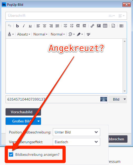

  • Na klar... Und der Stecker ist auch eingesteckt 8-)
    Der Raum für die Zeile wird auch dargestellt (sowohl für unter als auch im Bild, die beiden Möglichkeiten). Steht nur kein Text drin.

    Siehe Mail. Beispielsweise bei den ersten Beiträgen auf der Hauptseite. Nach dem Popup wird der für den Text benötigte Platz freigeschlagen, aber der Text selbst ist nicht zu sehen.

    konnte das Projekt nun laden. 1. Seite, Artikel "Neue Mitglieder im…" hat ein Bild namens "5cbae5f01be14349a29cdc875112d208" zugeordner. Wenn ich dieses Bild in der Bildbearbeitung öffne und mir die Eigenschaften ansehe, ist das Feld "Beschreibung" leer.
    Wenn ich nun aber einen Text in das Feld Beschreibung eingebe und die 1. Seite neu erstellen lasse, dann auf Vorschau gehe und im Browser auf das Bild klicke, um es aufpoppen zu lassen, dann sehe ich den eben eingegebenen Text unter dem Bild, wie vorgesehen.
    Versuch mal, ob das bei Dir nicht auch so klappt.

  • Mit Bildbearbeitung meinte ich "Bildverwaltung", also in ZP "Website > Erweitert > Bilder". Sorry für die Verwirrung. Du schaust dort das falsche Bild an. Das angesprochene Bild scheint es mehrmals unter verschiedenen Namen zu geben. Vermutlich hat ZP12 wg. einer Größenänderung o.Ä. einen neuen "Ableger" erzeugt. Wenn man den entspr. Artikel öffnet, sieht man aber den Namen des Bildes und kann es so leicht identifizieren.

    nur kurz zum Thema. Wenn man die "Beschreibung" beim korrekten Bild in den "Eigenschaften" eingibt und dann wie von mir erwähnt die Seite auch neu erstellt, dann wird das sehr wohl angezeigt. Das habe ich natürlich vor meiner Antwort hier an Deinem Projekt so getestet.
    da hat Du die Beschreibung ganz sicher beim Falschen Bild eingegeben. Wenn Du den Artikel öffnest, siehst Du ja den kryptischen Bildnamen, den bitte genau ansehen und entsprechend in der Bildverwaltung suchen und dann dort die Beschreibung eingeben.
