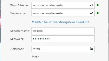

  • So sehen die Eintragungen für meine Webseite aus:
    Web-Adresse: https://community.zeta-producer.com/www.xxxxxxxxxx.de
    Servername: alfaxxxx.alfahosting-server.de
    Benutzername: webxxx
    Kennwort: xxxxxxxxxx
    Zielordner: html/tennis/
    Wird also im Hauptverzeichnis der Domain installiert und aufgerufen ........ xxxx ist jeweils durch die eigenen Daten zu ersetzen. Kannst ja mal mit deinen Einstellungen abgleichen.

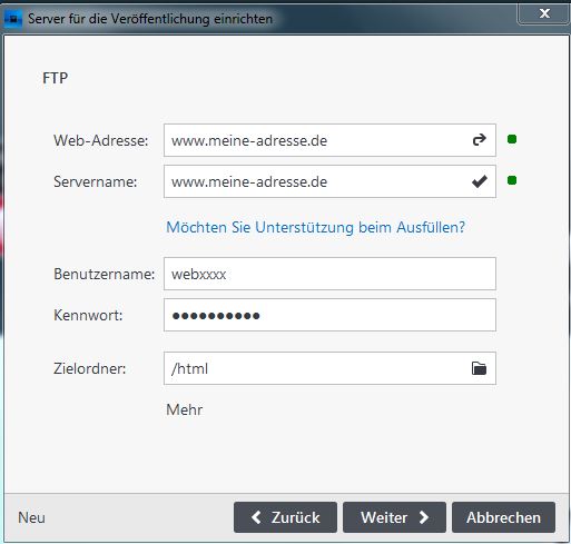

    Web-Adresse: xxxxxxxxxx.de
    Ist alles richtig eingestellt.

  • Hallo Jochen,
    und genau so sieht es auch bei mir aus.
    Hatte bei Servername auch direkt die Adresse vom Server (alfaXXXX.alfahosting-server.de) genommen oder auch so wie Du die direkte Adresse, aber bei beiden geht es nicht.
    Hochladen konnte ich ja alles Problemlos, nur das halt nach dem hochladen, die Formulare nicht gesendet werden können, da ich dann immer Internal Server Error bekomme.

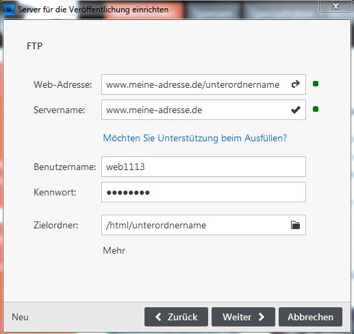

  • Also was mir da sofort ins auge fällt ist der Zielordern /html/trnd/
    Hast du dir einen Unterordner /trnd auf deinem Webspace angelegt, oder irgendeine Umleitung?...
    Wenn nicht dann ändere mal den Zielordner ab auf nur "/html"
  • Ja hab mir ein Unterordner mit "trnd" angelegt. Die Sub-Domain ist genau auf diesen Ordner umgeleitet.
    Benji1982
    Benji1982

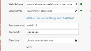

  • Ok, wenn ich bei Alfahosting was in einen Unterordner veröffentliche, dann sieht meine funktionierende FTP-Einstellungen wie im angefügten Bild aus.
    Also bei Web-Adresse die Adresse ergänzen mit "/unterordnername".
    Und bei Zielordner "/html/unterordnername".
    Vieleicht geht es ja bei dir dann auch so?...
  • So jetzt funktioniert es...
