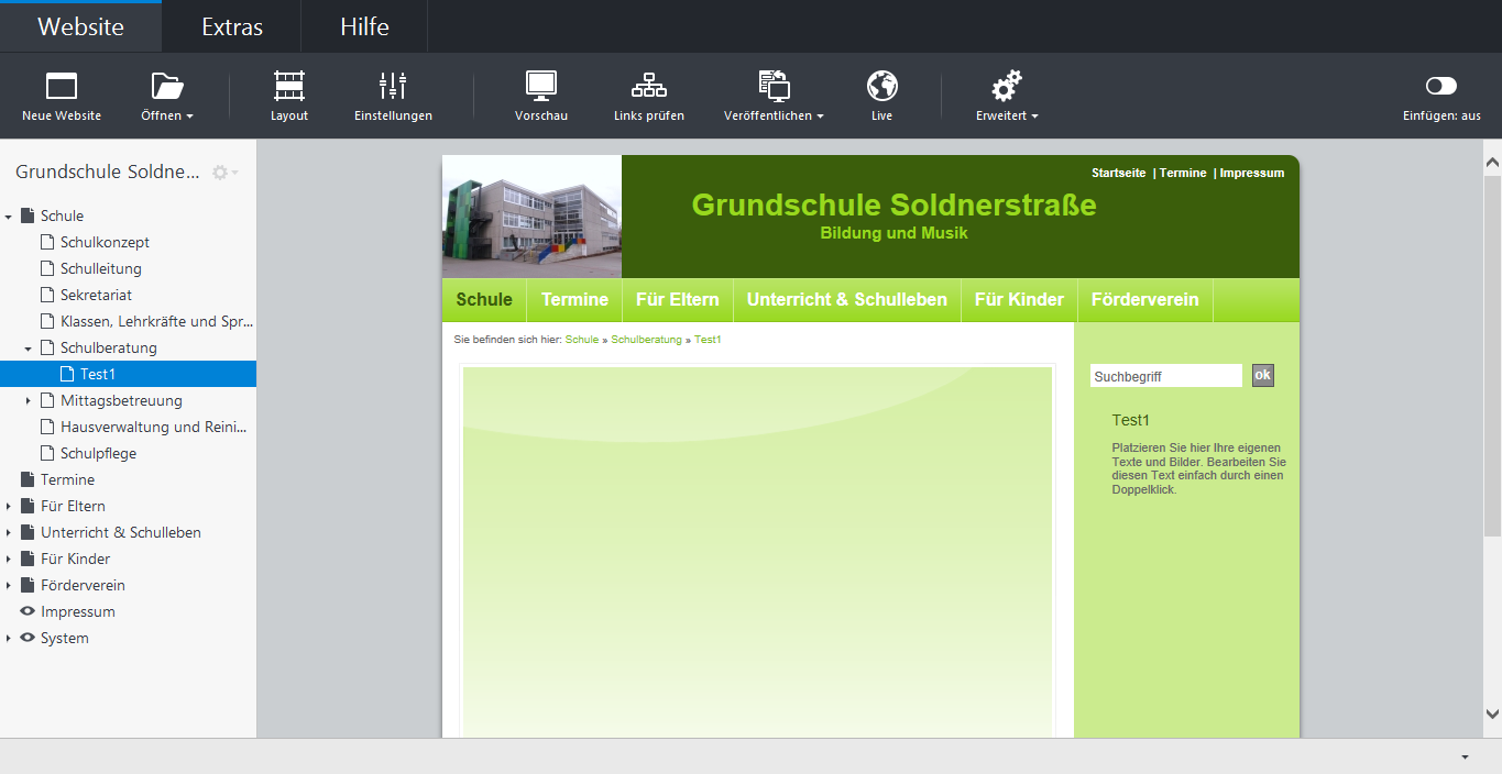

  • Ich habe eine Website die mit Zetaproducer 10 erstellt wurde erfolgreich nach Zeta 12 Express konvertiert.
    Das Design hat eine Hauptsektion und einen rechten Rand.
    Nun habe ich folgendes Phänomen:
    - Ich lege eine neue Seite an
    - Nun kann ich nur im Bereich des rechten Rands Artikel einfügen, im Hauptbereich werden mir die Kontextmenü's ("+" Zeichen, etc...) nicht angeboten - und auch kein "Initial-Artikel" erstellt. (Siehe Screenshot)
    Was kann ich machen ?
    Meine Vermutung: Das Design wurde erfolgreich migriert, kann nun aber nicht mehr bearbeitet werden. - Ich denke es liegt an der Designmigration...

    besten Dank für Ihr Projekt. Nun sehe ich auch, was Sie meinten.
    Was Sie beschreiben ist das normale Verhalten, wenn Sie eine neue Seite anlegen, die noch keinen Artikel im entsprechenden Bereich hat. Ist noch kein Artikel im Bereich (der dann das "+" Icon zeigen würde), dann müssen Sie einfach oben rechts auf den Schalter "Einfügen an" klicken:
