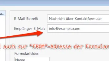

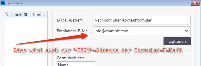

    ich weiß nicht genau, was Sie mit "bleibt die Domain" meinen. Wir setzen im Formular auf jeden Fall die FROM Adresse auf die Adresse, die Sie in der Formularkonfiguration in Zeta Producer als "Empfänger-E-Mail" definiert haben (siehe Screenshot anbei). Nun kann es sein, dass der Betreiber des Webservers das sendmail (der Prozess, der die Mails vom Webserver verschickt) mit einer bestimmten Konfiguration (-f) laufen hat, welche den Absender nochmals ändert. Aber auch das steht außerhalb unserer Kontrolle.
