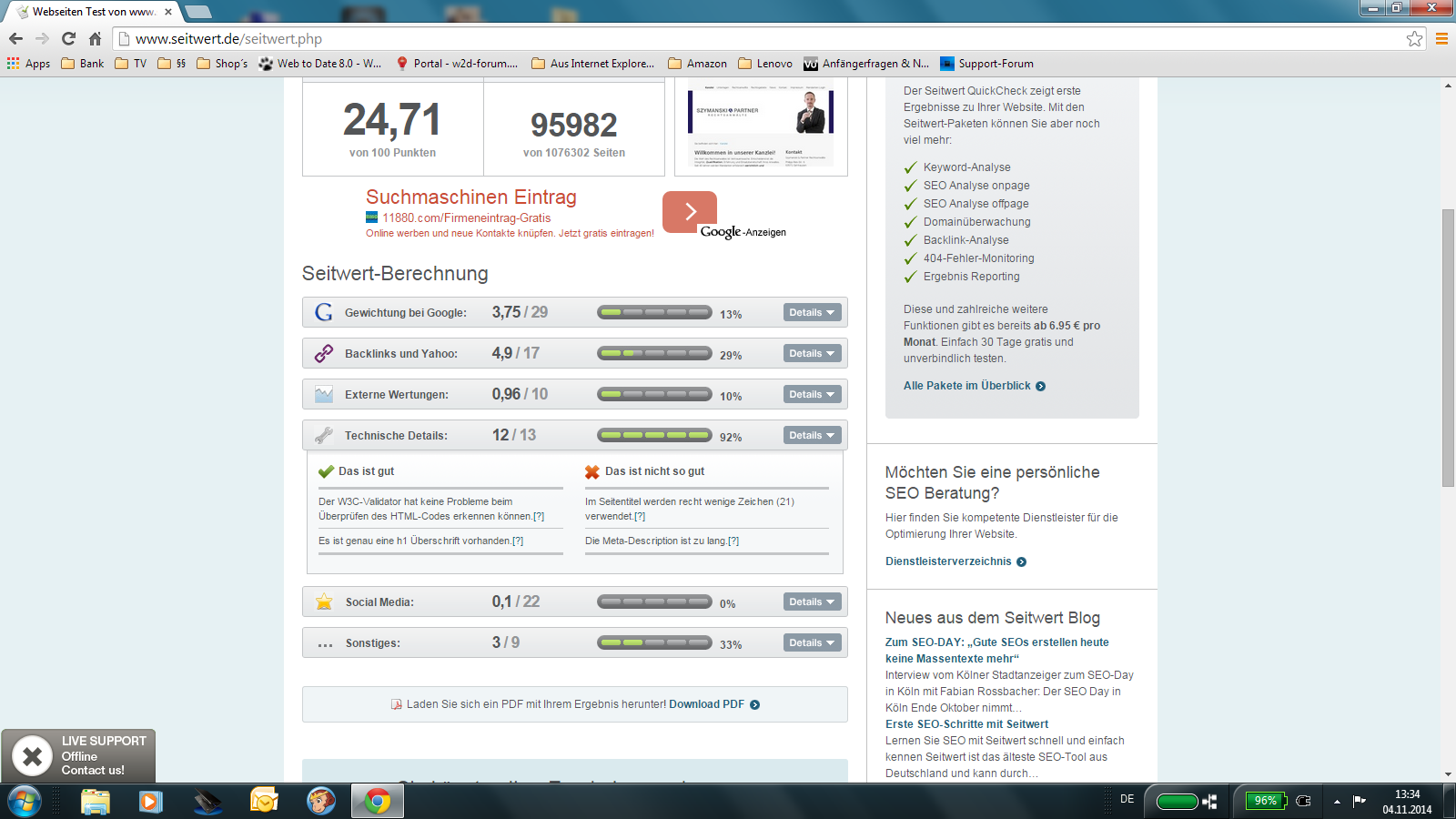

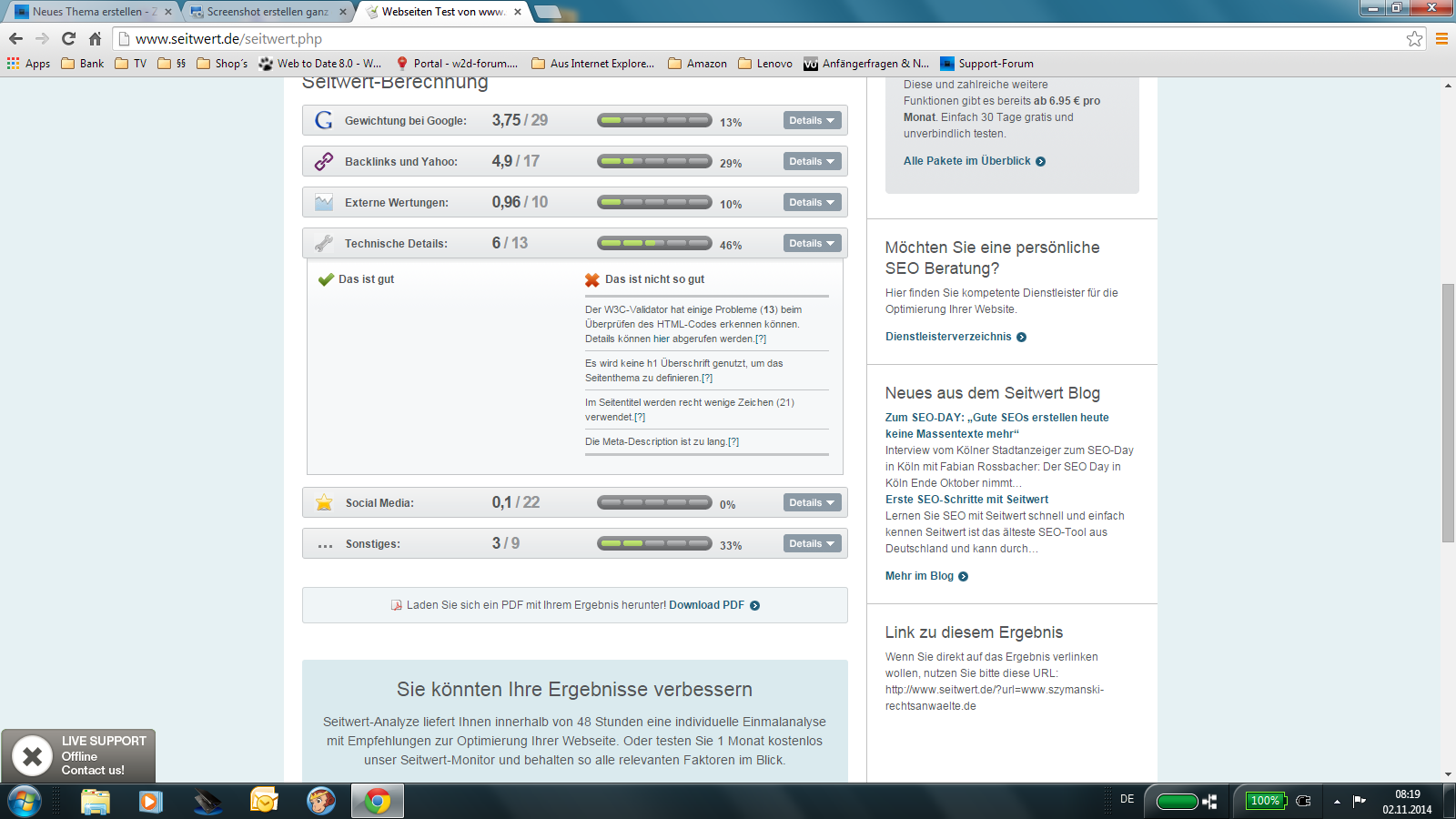

    Meine Seite habe ich regelmäßig mit einem schnellcheck hinsichtlich SEO prüfen lassen und mit der bisher verwendeten Software bei den technischen Details immer 12 von 13 möglichen Puntken erreicht, die Seite war diesbezüglich also recht googlefreundlich. Die nun mit Zeta erstellte Seite bekommt nur 6 von 13 Punkten bei den technischen Details. Ich habe die Überschriften so gesetzt, wie zuvor auch. Überschriften habe ich ganez "normal" gestezt, oder kann ich eine h1 Überschrift noch irgend wo anders setzten? Wie ich den Html-code verändern soll wüsste ich noch nicht einmal, ich habe lediglich Texte geschrieben und ggf. einzelne Wörter kursiv oder fett hervorgehoben.
    Gibt es eine Möglichkeit wie ich die Probleme beheben kann? Sofern ich den link der Seite posten darf, wo ich meine Seite prüfen lasse bitte mitteilen. Es ist mir klar, dass das eine Firma ist, die SEO auch kostenpflichtig anbietet, von daher gerne auch auf 'Fehler in der Seite hinweist. Meine bisherige Seite hatte dort aber wesentlich bessere Werte, so dass ich das schon als Referenz nehmen kann. Wenn jemand einen Tipp hat, ggf auch mittels einer Firma, die Seite googlefreundlicher zu gestallten, würde ich mich freuen.

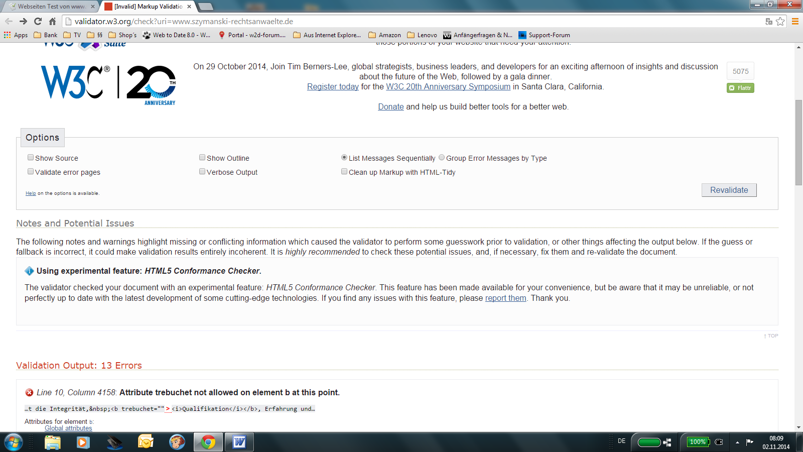

    was die Fehler anbelangt, die der W3C-Validator meldet, kann ich mir nicht vorstellen, dass der angesprochene Code von Zeta Producer generiert wurde. Es wird ja z.B. zu recht angemerkt, dass "<b trebuchet="">" invalide ist.
    Wie sich solcher Code in Ihrem Projekt eingeschlichen hat, ist mir noch nicht ganz klar. Haben Sie evtl. irgendwo Quellcode eingefügt? Der invalide Code kommt z.B. direkt im 1. Artikel auf der Startseite vor.
    Was von seitwert.de unter "technische Details" noch angemerkt wurde:
    Ob Überschriften als H1, H2 oder H3 ausgegeben werden können Sie ja direkt im Artikeleditor im Feld "Überschrift" über das 2. kleine Icon von rechts festlegen.
    Seitentitel und Meta-Description sind ebenfalls frei definierbar.

    Ich habe meine alte Seite on Zeta importieren lassen und teilweise auch Texte von meiner alten Seite kopiert und in den zu bearbeitenden Text eingefügt. Kann es daran liegen? Falls ja, wie löse ich das Problem? Muß ich alle Seiten löschen und den Text nochmal per Hand eingeben?
    die Fehler können Sie auch manuell korrigieren. Sie müssen die Artikel zum Bearbeiten öffnen. Dann schalten Sie in der Toolleiste in die HTML-Quelltext-Ansicht. Hier löschen Sie dann das fehlerverursachende Attribut "trebuchet". Dann veröffentlichen Sie die Seite und prüfen erneut.
