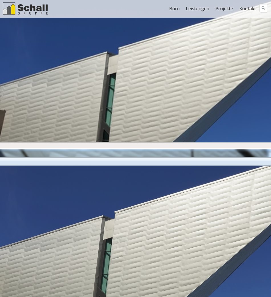

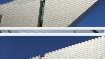

    kann man die Auflösung der Kopfgrafik beeinflussen? Ich habe ein "scharfes" Digitalfoto mit 2560x 1958, welches mit der vollen Breite in die Kopfgrafik importiert wird. Im Editor und im Browser wird das Foto jedoch extrem unscharf dargestellt.

    welches Layout verwenden Sie? Evtl. wird die Kopfgrafik in der Ausgabe etwas skaliert und wirkt daher unscharf. Vielleicht auch mal die Web-Adresse hier posten.
  • Vielleicht kannst Du die Seite ja mal in einer Testumgebung veröffentlichen und uns dann den Link senden.
  • Eine generelle Anmerkung zu Kopfgrafiken:
    In den aeisten Layouts kann man im Layout-Editor die max. Breite und Höhe für die Kopfgrafiken festlegen. Wenn Sie in einem Header-Artikel dann ein Bild importieren, wird dieses Bild auf die im Layout-Editor festgelegte (oder im Layout festgeschriebene) Breite/Höhe skaliert. Bei der Skalierung kann natürlich ein Qualitätsverlust auftreten. Wenn Sie den Skaliervorgang vermeiden wollen, dann skalieren Sie Ihre Bilddatei einfach bereits vor dem Import auf die im Layout-Editor festgelegten (oder Layout vorgegebenen) Maße, dann sollte das Bild 1:1 übernommen werden.
  • Ok, ich habe ein Foto mit 2560x 1920 px in das Layout Stripe Responsive geladen. Die Kopfgrafik hat die Einstellung Breite 960px und Höhe 410px. Die Höhe(min.) steht bei 33vw. Beim Import wird das Foto also auf 960px Breite reduziert. Bei Vollbild-Darstellung auf einem 27-Zoll Monitor wird es dann wieder auf 2560px gestreckt. Daher die Unschärfe.
    Wenn ich jetzt im Layout die Breite auf 2560px und Höhe 1920px einstelle, wird das Foto zwar von der Schärfe 1:1 importiert, jedoch kann ich den genauen Bildausschnitt nicht definieren. Gibt es da eine Lösung? Grüße, Frank
    in dem Fall muss man glaube ich kompromissbereit sein. Es ist ein responsive Layout, da wird das headerbild ggf. vergrößert oder verkleinert und da entstehen Unschärfen. Die Layout-Vorgaben für den Header auf 2560 zu setzen empfehle ich nicht, denn dann haben Sie enorm große Header-Bilder und das wirkt sich auf das Ladeverhalten Ihrer Seite negativ aus.
    Wenn Sie die Headergröße auf 2560px * 1920px definieren können Sie deshalb keinen Ausschnitt wählen weil die Größe dem vollen Format Ihres Bildes entspricht. Da gibt es dann ja keinen Ausschnitt mehr.
