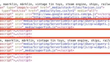

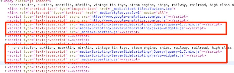

    hier müssen die ausgegebenen Seiten nachträglich bearbeitet worden sein, die Vorlage (default.html) wurde bearbeitet oder es wird über ein Attribut etwas in den HEAD-Bereich der Seite eingefügt. Auf jeden Fall lädt die Seite bestimmte JavaScripts doppelt und das verursacht dann das eigenartige verhalten.
    Im Screenshot anbei habe ich die doppelten Bereiche mal markiert. Dieser Code wird sicher nicht so von Zeta Producer generiert!
  • Hallo Stefan,
    ich habe am Code nichts gemacht, aber danke fürs Rausfinden.
    Atribute ist möglich, eventuell ist da ein Fehler.
    Ich werde die Stelle entfernen.
    Viele Grüße,
  • Da ist ja einiges im Argen im Header. Du siehst da ja auch so eine "Keywords"-Liste, welche aber ebenfalls kein korrektes META-TAG ist. Ich habe keine Ahnung, wie das alles da hin kam.
  • Anscheinend wurde das Problem tatsächlich durch das Einfügen von Schlagworten unter "additional meta" verursacht.
    Ganz klar warum ist mir das nicht, aber das Problem ist gelöst.
