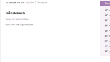

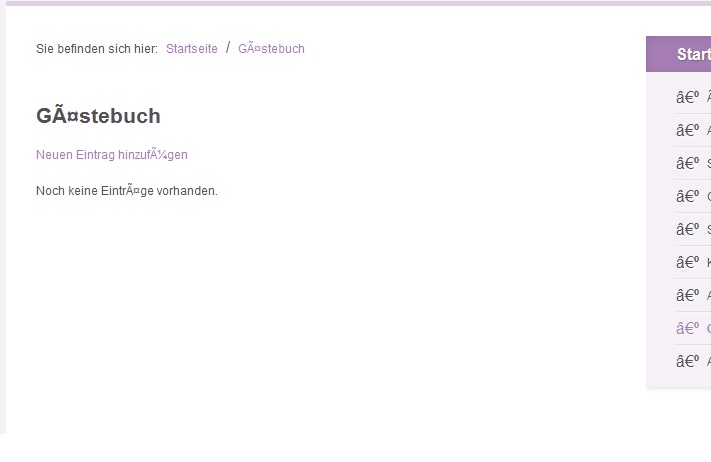

Gästebuch wird nicht richtig dargestellt
du meinst vermutlich, das Problem mit der fehlehaften darstellung der Umlaute, oder?
Da kannst mal folgendes versuchen:
1. In Website > Erweitert > Erweiterte Einstellungen gehen.
2. Hier nun den Punkt Kodierung auswählen und bei BOM Schreiben, entweder ein Häkchen reinmachen, oder raus (je nachdem, was jetzt drin ist).
3. Dann Website erstellen und veräffentlichen (komplett) und dann erneut überprüfen.Hat das was gebracht?

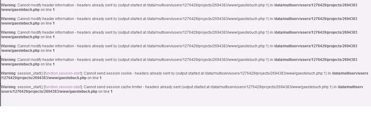

Hallo Jochen,
danke für deine Antwort, jetzt sind die Umlaute weg dafür habe ich nun oben Warning Nachrichten.

Der Haken bei BOM muss raus, das führt sonst dazu, dass PHP-Skripte nicht laufen (wie z.B.) das Gästebuch.
Das Problem mit den Umlauten muss so gelöst werden, dass falls Ihr Webserver einen Charset Header sendet, dieser mit den Einstellungen unter "Erweitert > Erweiterte Einstellungen > Kodierung" übereinstimmen muss. Am besten alles auf "utf-8" stellen. Wie Sie den "Charset-Header" Ihres Webservers verändern können (z.B.: per .htaccess), erfahren Sie von Ihrem Webhosting.
