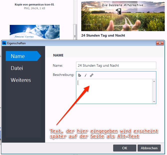

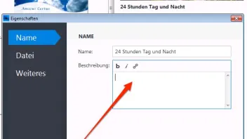

    um die Sache abzukürzen, habe ich mir mal den Header auf der Startseite und dort die Eigenschaften des ersten Bilds angesehen. Was ich sah, sehen Sie nun im Screenshot anbei. Da sehen Sie, dass das Feld Beschreibung leer is. Sobald Sie dort was eintragen, erscheint das nach erstellen der Seite auch als Alt-Text.
    Sie haben das selbe Bild ja mehrfach in der Bildverwaltung und daher kann es gut sein, dass Sie die Beschreibung beim falschen Bild eingegeben haben, als Sie Ihre Versuche machten.
