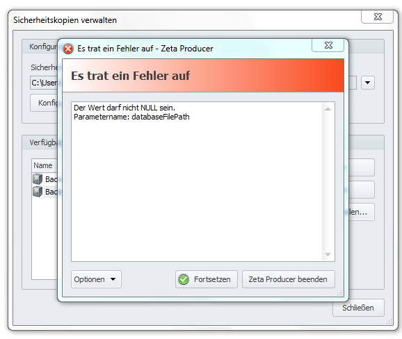

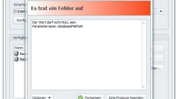

  • Hallo Zeta-Team und Zeta Producer Kollegen,
    habe seit dem Update auf die Version 10.5.0.22 jetzt folgendes festgestellt beim Punkt "Sicherung > Wiederherstellen eines Projektes":
    1.Die Möglichkeit (die ja eh nicht funktionierte) "Die aktuelle Webseite überschreiben" gibt es nicht mehr zur Auswahl > Gut, so ist dieser "Schönheitsfehler" weg, auch wenn es wünschenswert wäre, wenn dies vielleicht mal gehen würde....
    2.Wenn ich aber jetzt eine Rücksicherung starte kommt die Fehlermeldung, die man im anhängenen Bild sehen kann.
    Desweiteren habe ich als Text-Datei die Details der Fehlermeldung angefügt.

  • Hallo Jochen
    Bitte entschuldige, das sieht nach Bug aus.
    Ich werde mir das anschauen, als Notlösung wäre folgender Vorschlag:
    • Du erstellst vom jetzigen Projekt im Dateisystem eine Kopie,
    • Dann öffnest Du das Backup-ZIP-Archiv mit einem ZIP-Tool (also einfach dem Windows Explorer z.B.)
    • Kopiere den Inhalt des Archivs entsprechend passend in die Kopie Deines Projekts im Dateisystem
    Dadurch sollte er alles durch den Inhalt ersetzen und die nicht mitgesicherten Elemente kommen dann aus der Kopie des Projekts.
