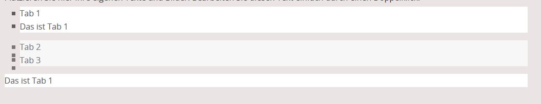

bei dir sieht es vermutlich so aus wie im Bild "Tab 1" zu sehen, oder?

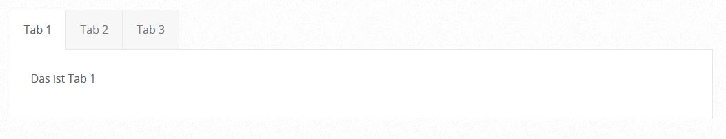

Und du hättest es gerne wie im Bild "Tab 2" zu sehen ist?
Falls ja, dann kann ich nur sagen, das ich das auch schon festgestellt habe, das die Tab-Funktion nicht immer korrekt dargestellt wird.
Interessanterweise sogar Layoutunabhängig.
Ich bin ja der Meinung das es wie im Bild "Tab 2" dargestellt werden sollte.
Hab selbst noch keine richtige Zeit dazu gehabt, rauszufinden, an was das liegen könnte.
Wie gesagt, tritt das auch nicht immer auf....(externen Code kann man auch ausschließen)
Warte da mal auf morgen, auf eine Aussage des Zeta-Teams dazu.

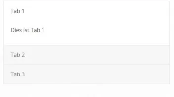

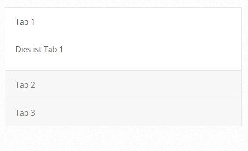

das Tabs-Widget ist responsive. Wenn der Inhaltsbereich also verkleinert, dann werden die Tabs untereinander dargestellt. Und auch wenn die Tabs in der "Normalansicht" nicht nebeneinander in den Inhaltsbereich passen, werden diese untereinander dargestellt.

Wird es in meinem Fall auch falsch angezeigt, bei nicht repsonsiver Darstellung, also bei normaler Ansicht, mit genügend Platz.
Und dann auch so wie im Bild "Tab 1" zu sehen ist (also mit Aufzählungszeichen) und nicht dann wie es sein sollte (in responsiver Darstellung) wie im Bild "Tab 3" zu sehen.
Ein wenig komisch das ganze.
Aber vielleicht kriegs ich es ja noch raus, an was das liegen könnte.
wenn die Tabs untereinander und mit Aufzählungszeichen angezeigt werden, dann ist das JavaScript, das die Tabs initialisiert/Formatiert nicht korrekt gelaufen. In dem Fall kann es sein, dass dies durch einen Skriptfehler (evtl. von einem anderen Sckript) verursacht wird. Man sollte sich dann die entspr. Seite mal im Browser mit offener Fehlerkonsole ansehen, um die Quelle des Skriptfehlers zu ermitteln.
