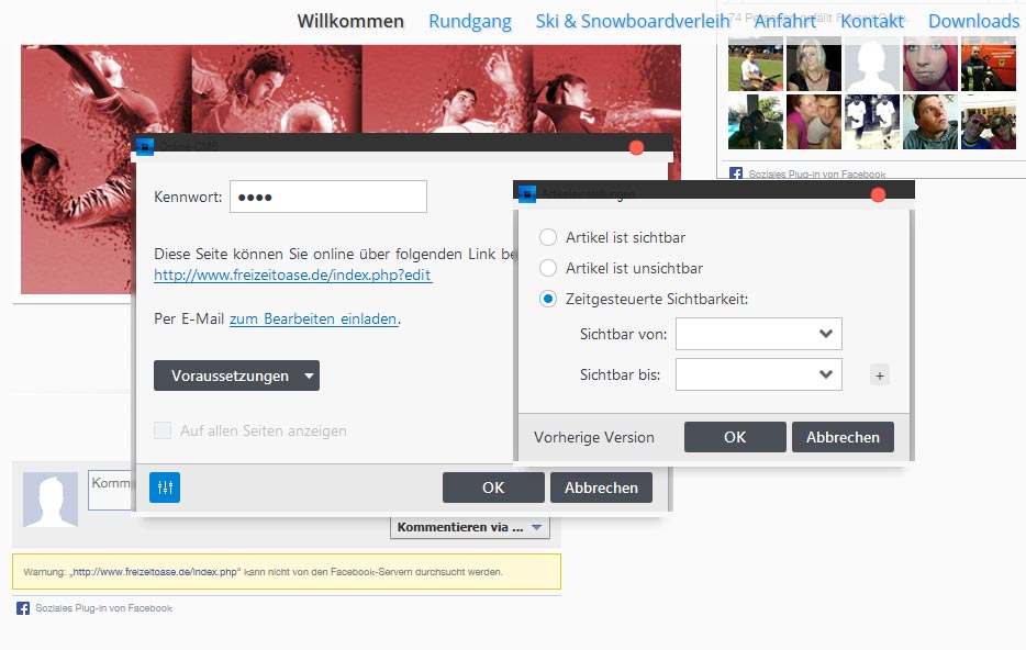

  • Gibt doch die Zeitgesteuerte Sichtbarkeit.
    Artikel auf bearbeiten, links unten auf die drei kleinen reglerchen, dann rechts auf "mehr" und dort kannst du alles einstellen..

    ich meine, das die "Zeitgesteuerte Sichtbarkeit" nicht beim Online-CMS Artikel geht (wird zwar angeboten), sondern nur bei Artikel, die im ZP bearbeitet werden.
  • Auf den Online Artikeln erscheint das leider nicht. Und die in offline Artikel eingestellte Gültigkeit funktioniert nur dann, wenn ich die Seite zum Termin neu veröffentliche. D.h. wenn ich nicht im Büro bin und Zeta aufrufe und veröffentliche, bringt die eingestellte Zeit leider nix.
  • Hallo Gawainos,
    die Zeitsteuerung für Artikel gilt nur für in Zeta Producer angelegte Artikel, also nicht im Online-CMS.
    Die Zeitsteuerung funktioniert schon, nur muss eben am jeweiligen
    Stichtag auch Veröffentlicht werden. Veröffentlichen muss man dann
    entweder manuell, oder man macht das über den Zeta-Producer-Scheduler,
    der auch vom System aus per Taskplaner ("Geplante Tasks" in Windows) zeitgesteuert aufgerufen werden kann.
