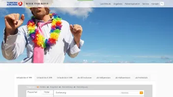

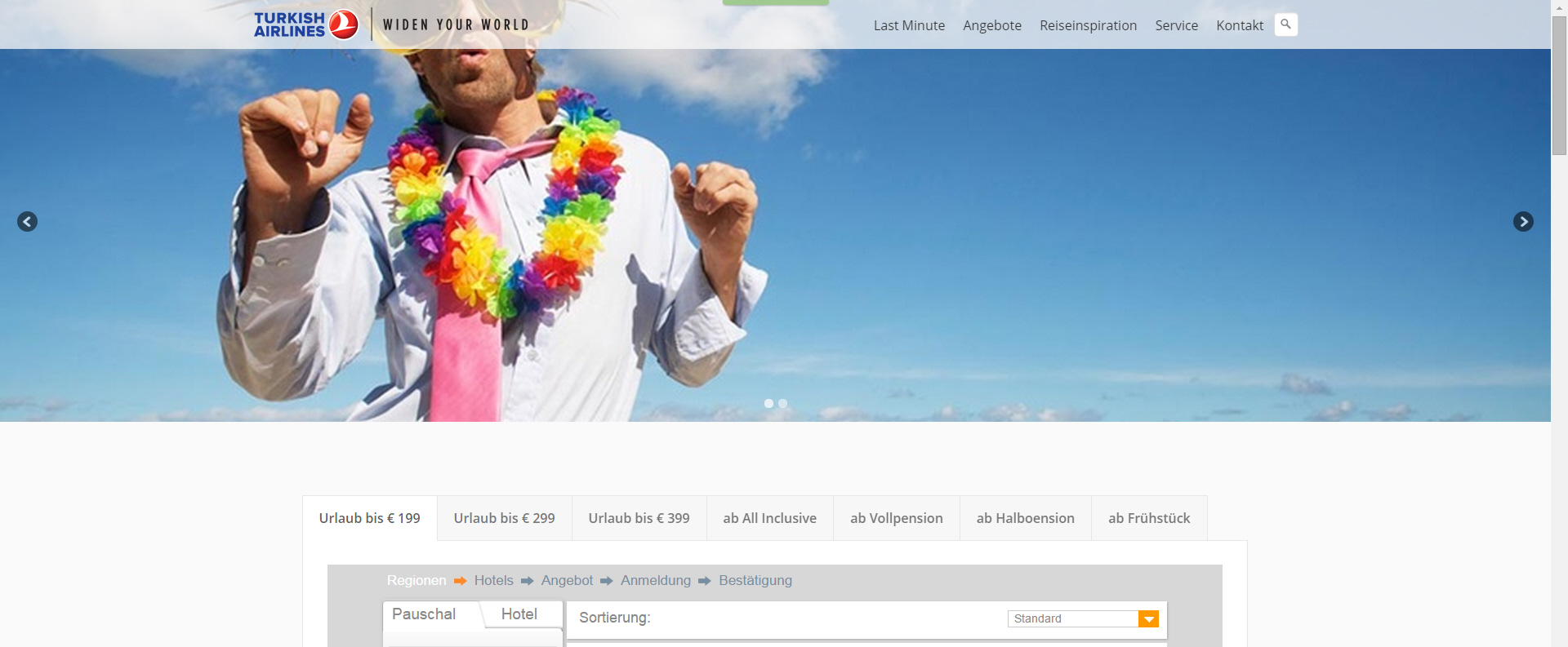

anbei bilder
die Headerbilder, sollten am besten vor dem Importierem im ZP, schon die Größe haben, die im Layoutdesigner (Breite und Höhe) vorgegeben sind.
Da hat man in der Regel dann die beste Qualität.
Wenn die eine andere Größe habe, und im ZP wird dann beim Importieren skaliert, kann es vorkommen das man einen Qualitätsverlust hat.

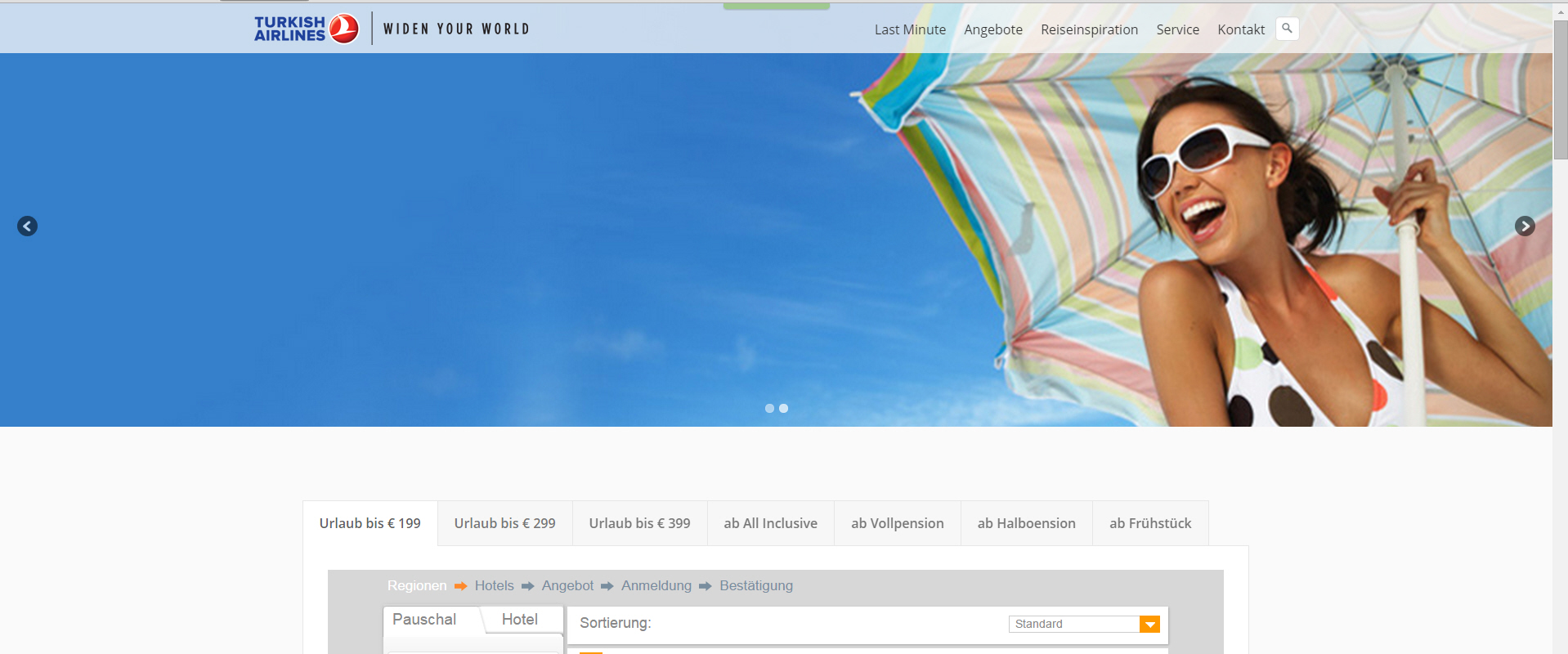

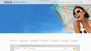

haben die Größe angepasst, aber es wird automatisch gezoomt es größer !
wenn du möchtest, dann hänge hier mal das oder die Originalbilder mit an, so das man das mal versuchen kann, nachzustellen.
z.b. dieses Bild ist minimal aber bei anderen bilder sehr extrem

Also ich glaube das du das mit deinem gewählten Layout "Stripe Responsive" nicht so hinbekommen wirst, wie du das gerne hättest.
Und zwar vermutlich wegen diesem hier:
Zitat aus den "Versionhinweisen"
Layout Stripe Responsive:
Eine Abwandlung des Layout “Producer Responsive” bei dem man das Menü oben im Fenster fixieren kann und einem Header in den ein gewähltes Bild
immer automatisch so eingepasst wird, dass es einen gewählten Bereich komplett ausfüllt. Header Bilder können verschieden groß sein, in den
Layout-Einstellungen wird nur eine Mindesthöhe definiert. Wenn viel Text im Header enthalten ist, wir die Höhe des Bildes automatisch angepasst.
In diesem Layout kann in den Layouteinstellungen für die generelle Darstellung von “Trennlinien” auch eine Grafikdatei gewählt werden. Die
Darstellung auf Smartphones und Tablets wird automatisch angepasst.
Wechsle am besten auf das Layout "Producer Responsive" (fast identisch) da es da einwandfrei geht, und du da auch einiges mehr bei der Kopfgrafik einstellen kannst.
