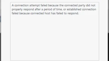

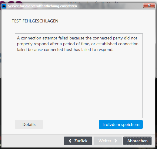

Hallo Jochen, diese Meldung kommt....
"A connection attempt failed because the connected party did not properly respond after a period of time, or established connection failed because connected host has failed to respond."
LG Helena -

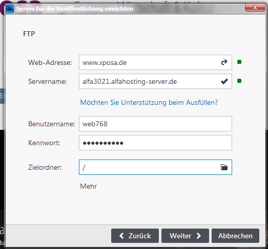

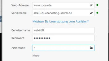

Hier habe ich nochml 2 screenshots der ftp-Einstellung angehängt...
LG
Helena -
versuche mal die verschiedenen Optionen, beim Passiv-Modus in den erweiterten FTP-Einstellungen durch (zu finden unter "Mehr").
Manchmal kann auch ein Virenscanner oder eine Firewall, das Problem versursachen > Dies zum testen mal temporär deaktivieren. -
Ist schon ausgeschaltet gewesen
hast du auch mal die verschiedenen Optionen beim "Passiv-Modus" durchprobiert?

wenn Sie sich sicher sind, dass Sie alle Passiv-Modus-Einstellungen durchprobiert haben und ihr System keinen Proxy-Server eingerichtet hat, wird vermutlich Ihre Firewall die Verbindung blockieren.
Sie können uns auf der Hotline anrufen, dann schalten wir uns per Fernwartung auf Ihren Rechner und sehen dann genau, wo es klemmt. Alternativ können Sie uns das Projekt inkl. Zugangsdaten (Servername, Webadresse, Username und Passwort) gerne zusenden, dann versuchen wir mal die Einstellungen:

Für die Mitleser: Problem wurde per Fernwartung gelöst. Wie mussten nur den korrekten Zielordner ermitteln und dann klappte es.
