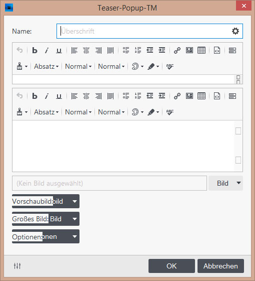

    Das einzige, was im laufe der Beta auftrat, ist, dass die Dialogboxen etwas anders aussehen (Textfelder zu klein, Buttons "komisch"). Siehe Anhang.
    Kosmetik, die man vielleicht nochmal anpassen könnte?
    Sonst geht aber alles.
    Uwe
  • Hallo Uwe,
    danke für die Rückmeldung.

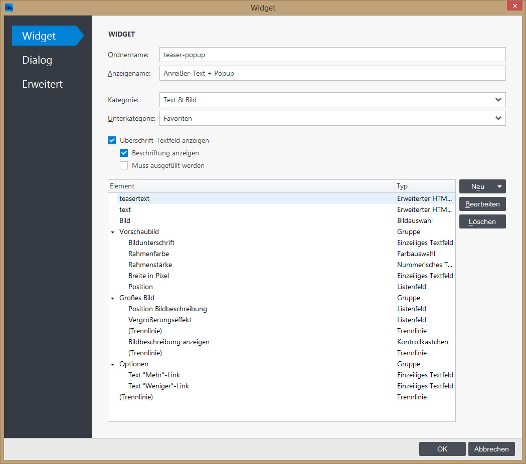

    Wenn Du im Menue über "Entwickler -> Widgets -> Eigene" das Widget einmal mit einem Doppelklick auf den Widgenamen öffnest, findest Du die 3 Gruppen "Vorschaubild", "Großes Bild" und Optionen. In jeder dieser Gruppen befindet sich ein DropDownfeld mit der Bezeichnung "Beschriftung anzeigen". Hier ist der Wert sehr wahrscheinlich auf "Ja" gesetzt. Ändere ihn einfach auf "Nein", dann werden die Buttons wieder korrekt angezeigt.
    Die Höhen einstellung der Textfelder betrifft hier die Elemente "teasertext" und "text". Klicke doppelt zunächst auf das Element teasertext. Hier findest Du in der Rubrik "Layout" u.a. die Punkte: "Höhe", "Höhe fix" und "Höhentyp" - Setzte hier die Werte der Felder auf folgende Einstellungen: Höhe = 4, Höhe fix = ja, Höhentyp = Zeilen
    Das gleiche machst Du für das Element "text" und setzt hier die Werte auf folgende Einstellungen: Höhe = 5, Höhe fix = ja, Höhentyp = Zeilen
    Du kannst natürlich mit den Höhenwerten herumspielen und individuelle Werte festlegen. Der Wert Höhe fix sollte jedoch immer auf "ja" stehen.

  • Wenn Du auf das Widget doppelklickst, gibt es einen Menuepunkt "Dialog".
    Hier kannst Du individuelle Größenwerte für das Widgetfenster festlegen.
