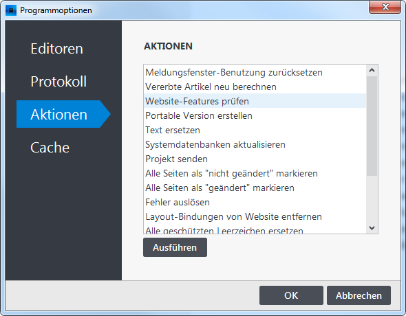

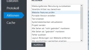

    als erstes bitte mal über das Menü "Extras | Optionen | Aktionen" die "Website-Features prüfen". Wenn hier alles OK ist, dann bitte über das Menü "Website | Erweitert | Erweiterte Einstellungen | Kodierung" die Option "BOM schreiben" aktivieren. Danach die komplette Website neu erstellen und veröffentlichen.
  • Die Option Website-Features prüfen kann ich nicht finden.

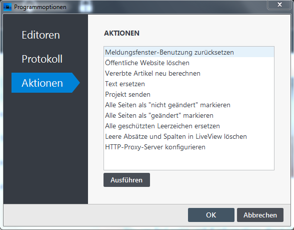

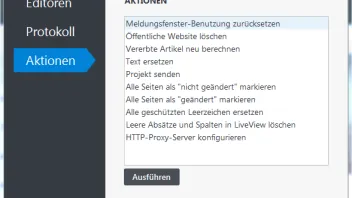

  • Ja, bitte den FTP-Server konfigurieren, dann erscheint in den Option auch die Aktion "Website-Features prüfen".

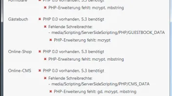

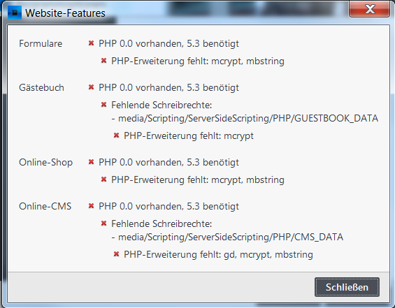

  • Leider wird hier die PHP Version 0.0 angezeigt, obwohl 5.5.19 installiert ist. mcrypt und mbstring ist ebenfalls aktiviert (Details können direkt hier abgefragt werden: https://www.red-square.info/phpinfo.php)
    Hier wird alles angezeigt, dennoch bleibt die Seite weiß und der Feature Check zeigt Fehler an. woran kann das liegen? Mit welchem Script wird die Feature Abfrage gemacht? Kann ich dieses Script mal direct auf dem Webserver laufen lassen?

    wenn die PHP-Prüfung fehlschlägt, kann dies daran liegen, dass in Ihren FTP-Einstellungen eine falsche Web-Adresse konfiguriert ist. Diese Einstellung ist entscheidend und auch sehr wichtig für einige unserer Widgets. Unter dieser Adresse wird die Prüfung durchgeführt.
    Andere PHP-Skripte z.B. in einem iFrame zu prüfen bringt uns bei der Fehlerermittlung nicht viel, da z.B. unser Mail-Skript auch noch die Empfänger-Adresse im Formular verschlüsselt und dafür eine PHP-Bibliother benötigt etc. Wir müssen also zunächst schritt für schritt vorgehen und zusehen, dass die roten Punkte in der Server-Prüfung grün werden.
