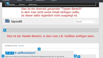

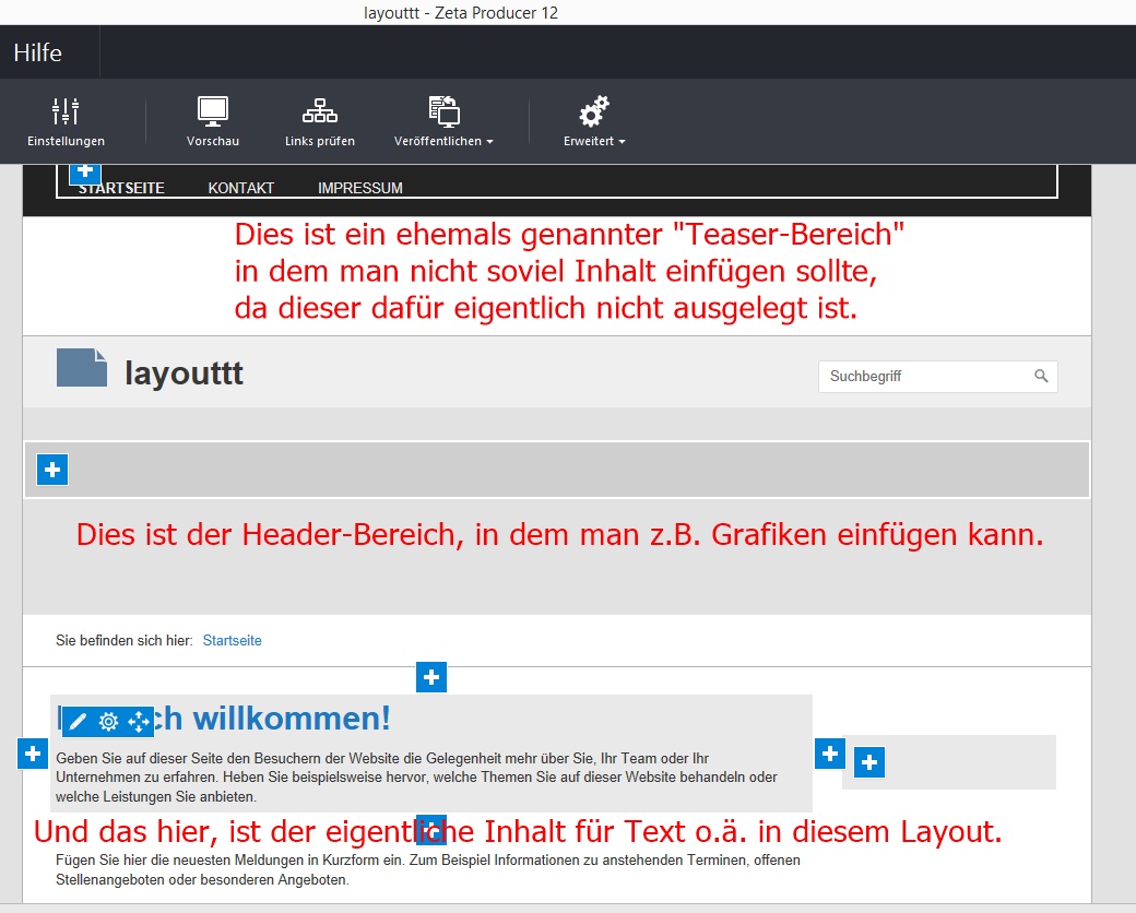

Kay
ich meines es eigentlich so, wie im Bild zu sehen ist.
Evtl. gibt es dann nicht mehr die Probleme mit den Trennbalken.
Kannst es ja testweise mal mit einer Kopie deines Projektes testen.
