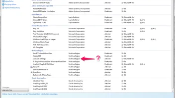

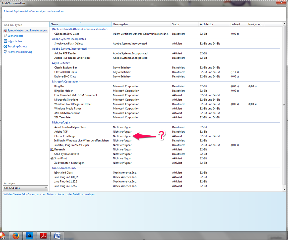

    Wir haben dann auch geschaut, ob es besondere Systemeinstellungen gab, oder irgendwelche Internet-Explorer-Add-Ons. Im Anhang die Liste der Add-Ons. das mit Pfeil markierte kommt mir suspekt vor, der Rest past, meiner Meinung nach.
