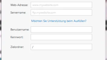

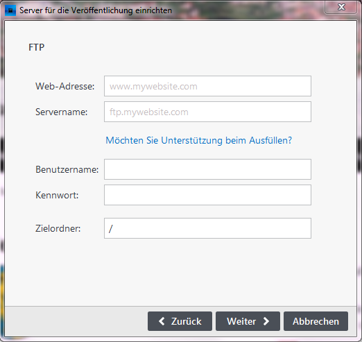

    ich teste seit gestern den Zeta Producer 12 und habe auch schon eine kleine Testseite erstellt :)
    Für das Hochladen auf meinen Webspace benötige ich aber bestimmte Einstellungen (Proxy) im FTP-Bereich (bei der Veröffentlichung).
    Diese soll ich ja unter den FTP-Einstellungen über den Menüpunkt "mehr" vornehmen können. Nur fehlt bei mir eben dieser Punkt :( (sh. beigefügten Screenshot).
    Ich kann zwar den Server, den FTP-Zugang, User und Kennwort angeben aber über den Punkt "mehr" keine Proxyeinstellungen (z.B. "passiv") vornehmen.
    Woran könnte das liegen? Vielen Dank im Voraus,
    Ali@s
    sobald Sie einen Servername und einen Benutzername eingetragen haben, erscheint auch der Button "Mehr".

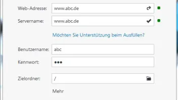

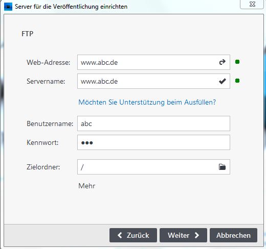

  • Hallo Frank,
    versuche doch mal folgende "Überlistung" (klappt bei mir wunderbar):
    1. Website > Veröffentlichen > FTP-Server Konfigurieren
    2. Neu, oder anderes Protokoll (je nachdem, was bei dir angezeigt wird)
    3. Dann gib die Daten ein, wie im Bild zu sehen (Kennwort, ist auch abc)
    4. Dann auf weiter.
    5. Nun wird die Verbindung getestet (dauert eine Weile)
    6. Jetzt kommt "Test fehlgeschlagen und "Sie werden nicht veröffentlichen können" > Logisch ;)
    7. Und jetzt auf "Trotzdem speichen" klicken.
    8. Jetzt wieder in "FTP-Server" konfigurieren, reingehen.
    9. Nun die Korrekturen vornehmen, da es jetzt auch die Möglichkeit "Mehr" geben sollte, in dem du auch deinen Proxy konfiguieren kannst.
    Klappt das?
    die Option "Mehr" erscheint sobald irgend eine gültige Web-Adresse, irgend ein gültiger Servername eingegeben wurde und im Feld Benutzername mindestens ein Zeichen eingegeben wurde. Ein Klick auf "Weiter" sollte nicht notwendig sein.
