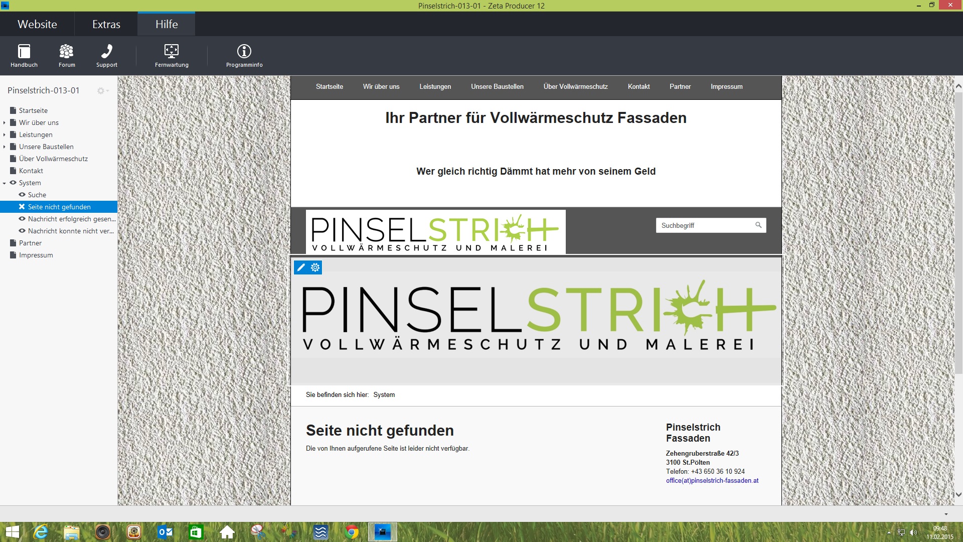

  • Bei den einstellungen ist mir da leider etwas passiert. Meine startseite ist im programm nicht mehr erreichbar es findet automatisch eine umleitung auf die gästebuch seite statt. Ich kann die startseite weder öffnen noch bearbeiten.
    Startseite im Seitenbaum doppelklicken, und in den Seiteneigenschaften:
    • Im Bereich "Name" die Umleitung entfernen
    • Im Bereich "Google" sicherstellen, dass der Dateiname der Startseite index ist
    ich vermute, dann haben Sie den Doppelklick nicht auf das Wort "Startseite" ganz links im Seitenbaum gemacht.
    Sie können auch einen einfachen Rechtsklick auf das Wort "Startseite" ganz links im Seitenbaum machen und dann im Kontextmenü den Eintrag "Bearbeiten" wählen.
    dann haben Sie irgendwie einen Artikel auf der Seite, der die Umleitung z.B. per JavaScript macht. Schalten Sie mit F8 in die Spaltenansicht um, dann können Sie Artikel auf der Seite bearbeiten und ggf. löschen um so die Umleitung los zu werden…
