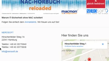

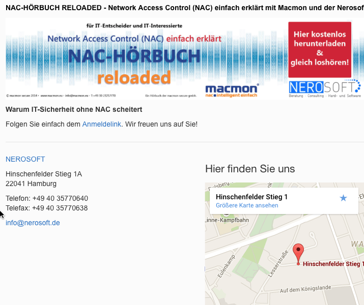

    Hier sollte unter "Hier finden Sie uns" eigentlich das google maps widget zu sehen sein. In der Vorschau ist das auch der Fall. Haben Sie eine Idee?
    Vielen Dank
    Nerosoft
    also ich sehe da auch eine Google Map. Evtl. müssen Sie mal Ihren Browser-Cache löschen und die Seite neu laden.
  • Aha. Danke Uwe. Also Ihre Seite wird über HTTPS geladen und unser Google-Maps Widget lädt grundsätzlich nur über HTTP und das verursacht in manchen Browsern die Mixed-Content Fehler.
    Ich kann das im Widget entsprechend aktualisieren damit dort das Protokoll (http oder https) abhängig vom momentan benutzten Protokoll gesetzt wird.
    Bis dahin könnten Sie sich lediglich so behelfen, dass Sie einen Google-Einbettungs-Code manuell über ein Quellcode-Widget auf der Seite platzieren und beim Erstellen des Codes darauf achten, dass Sie Google-Maps auch per HTTPS einbinden.
