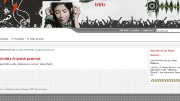

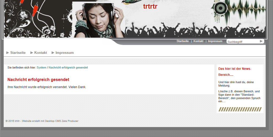

    Was mir gerade einfällt:
    Die Meldungen Erfolg und Misserfolg werden bei mir auf einer neuen Seite im Firefox dargestellt.
    Kann ich die als Meldung auch auf der Seite des Kontaktformulars unterbringen ?
    (hab zu dem thema noch nichts probiert)
    Die Ungereimtheit bezüglich PHP 0.0 und 5.3 bestehen noch
    Ich hab da noch nicht weiter beim Betreiber des Servers nachgefragt, ob das für mich noch aktiviert werden muss.
    Der hatte die 5.3 bestätigt. Und eigentlich funktioniert ja alles.
    Ein Bildchen der Meldung im Anhang.
    LG
    Wolfgang

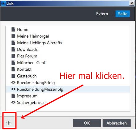

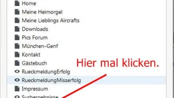

  • Hallo Wolfgang,
    zu Frage 1: Der Auslöser für einen Misserfolg beim Formularabsenden, könnte u.a. eine Störung bei der Weitergabe auf dem Server an deine Email-Adresse sein.
    zu Frage 2: Schau dir mal angefügtes Bild an, und klicke auf das "Mischpult-Symbol". Dort hast du dann die Möglichkeit, das Häkchen wegzumachen bei "Neues Fenster".
    Damit öffnet sich dann kein neues Fenster mehr, wenn die Erfolgs oder nicht Erfolgsseite kommt.
    Frage: Kommen eigentlich Nachrichten bei deiner Email-Adresse an, die du über das Kontaktformular deiner Webseite sendest?
  • Moin Jochen,
    zu 1
    Ok.
    Ich hatte vermutet, dass das auch bei einer ungültigen angegebenen Mail Adresse anschlägt.
    zu 2
    Da war kein Häkchen bei " neues Fenster" gesetzt.
    Ich hab mal eins rein gemacht.
    Ändert nichts an der Anzeige.
    Ist aber auch nicht sooooo wichtig

  • Hi Wolfgang,
    also ich habe dir eben über dein Formular was geschickt (alles nur mit "Test" ausgefüllt).
    Und bei mir öffnet sich dann kein neues "extra-Fenster", sondern (so wie es sich gehört), kommt im gleichen Fenster die Erfolgsmeldung.
    Scheint also jetzt auch zu passen.
