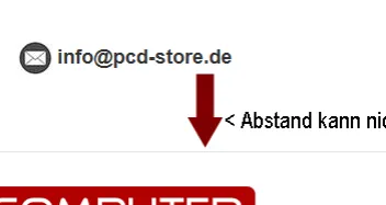

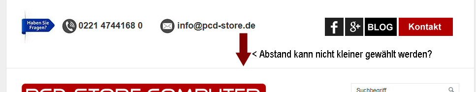

    Ich benutze das Layout "Clean Style". Mein Problem ist, dass ich den Abstand zwischen dem Kopfbereich und Logo nicht verändern kann. Zwischen beiden ist zu viel "Abstand". Diesen Abstand möchte ich reduzieren.
    Wo kann ich das einstellen?
    (Siehe Anlage - als Beispiel)
    es handelt sich hierbei um einen sogenannten Banner-Teaser. Das ist über die Layout-Einstellungen nicht verstellbar. Mit etwas CSS können Sie es aber zumindest verbessern (den Abstand etwas verkleinern).

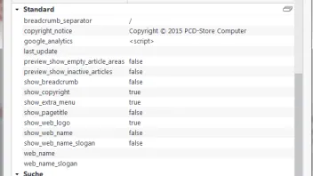

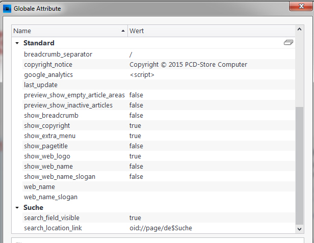

    • Klicken Sie im Menü Website auf "Erweitert > Attribute"
    • Stellen Sie sicher, dass unten links im Button "Attribute" die Option "Alle anzeigen" angehakt ist
    • Doppelklicken Sie nun in der Liste der Attribute unter "Standard" auf das Attribut "mobile_script"
    • Fügen Sie folgende Textzeilen ein und schließen Sie den Dialog dann mit Klick auf "OK"
    div#banner{
    padding-bottom: 0;
    wählen Sie unten im Fenster im Button "Attribute" die Option "Alle anzeigen"
  • Sorry! Habe 1x zuviel geklickt :)
    Das Skript hat es etwas besser gemacht. Super! Vielen Dank!
