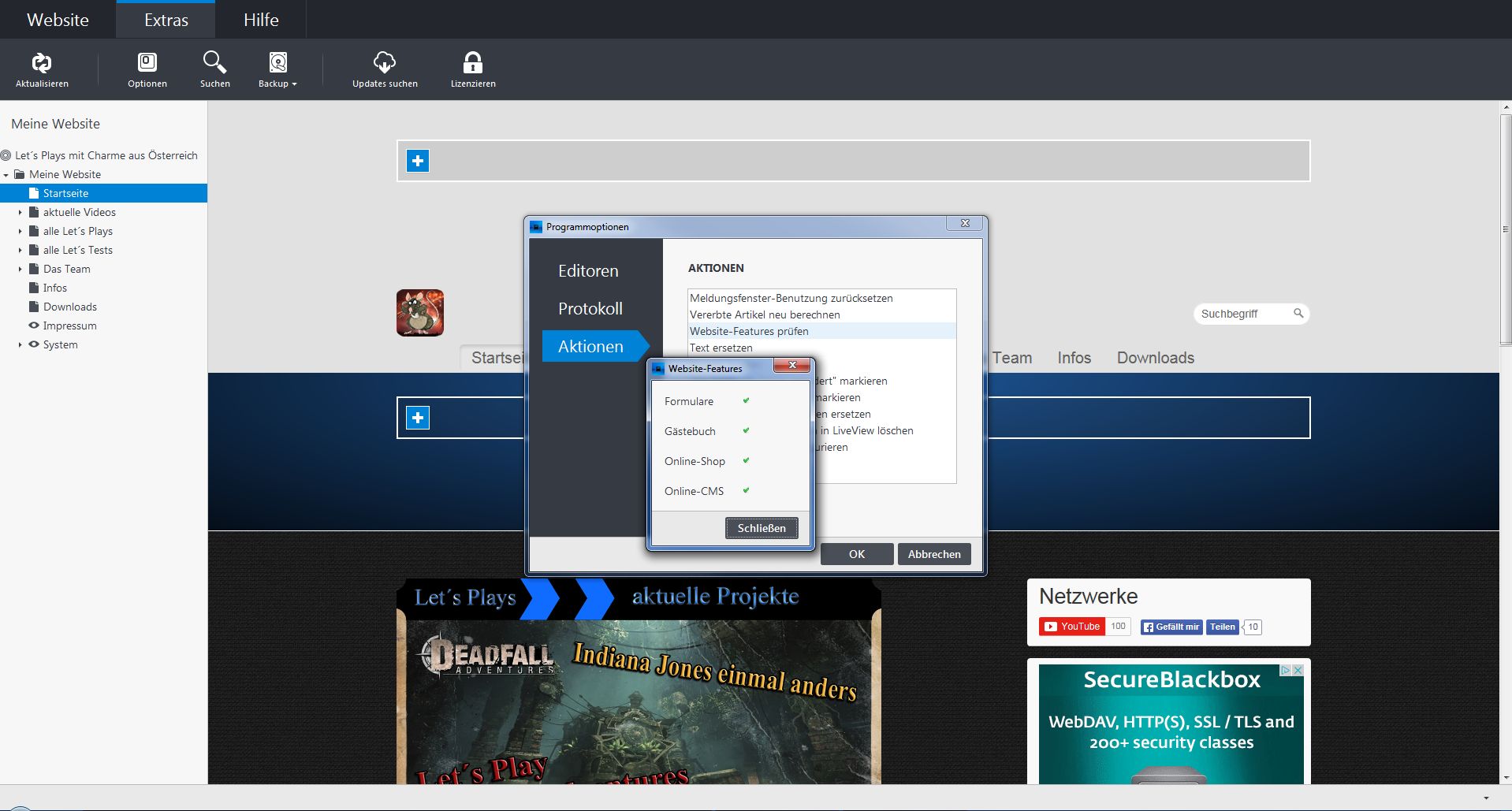

    Um Ihr Problem mit den Mails eingrenzen zu können, führen Sie bitte folgende Schritte durch:
    • Wechseln Sie zum Menü "Extras"
    • Klicken Sie im Fenster links auf "Aktionen"
    • Klicken Sie in der Liste der Aktionen auf "PHP prüfen" (in ZP 11) bzw. "Website-Features prüfen" (in ZP 12) damit die Zeile markiert wird
    • Klicken Sie unter der Liste auf den Button "Ausführen"
    Vom Ergebnis erstellen Sie bitte einen Screenshot und hängen diesen an eine Antwort hier an (bitte auf den Button "Erweiterte Antwort" klicken um Dateien anhängen zu können).

    Hier der Link für den erstellten Screen: [Link entfernt]

    die Voraussetzungen deines Webservers, passen für das Gästebuch.
