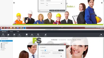

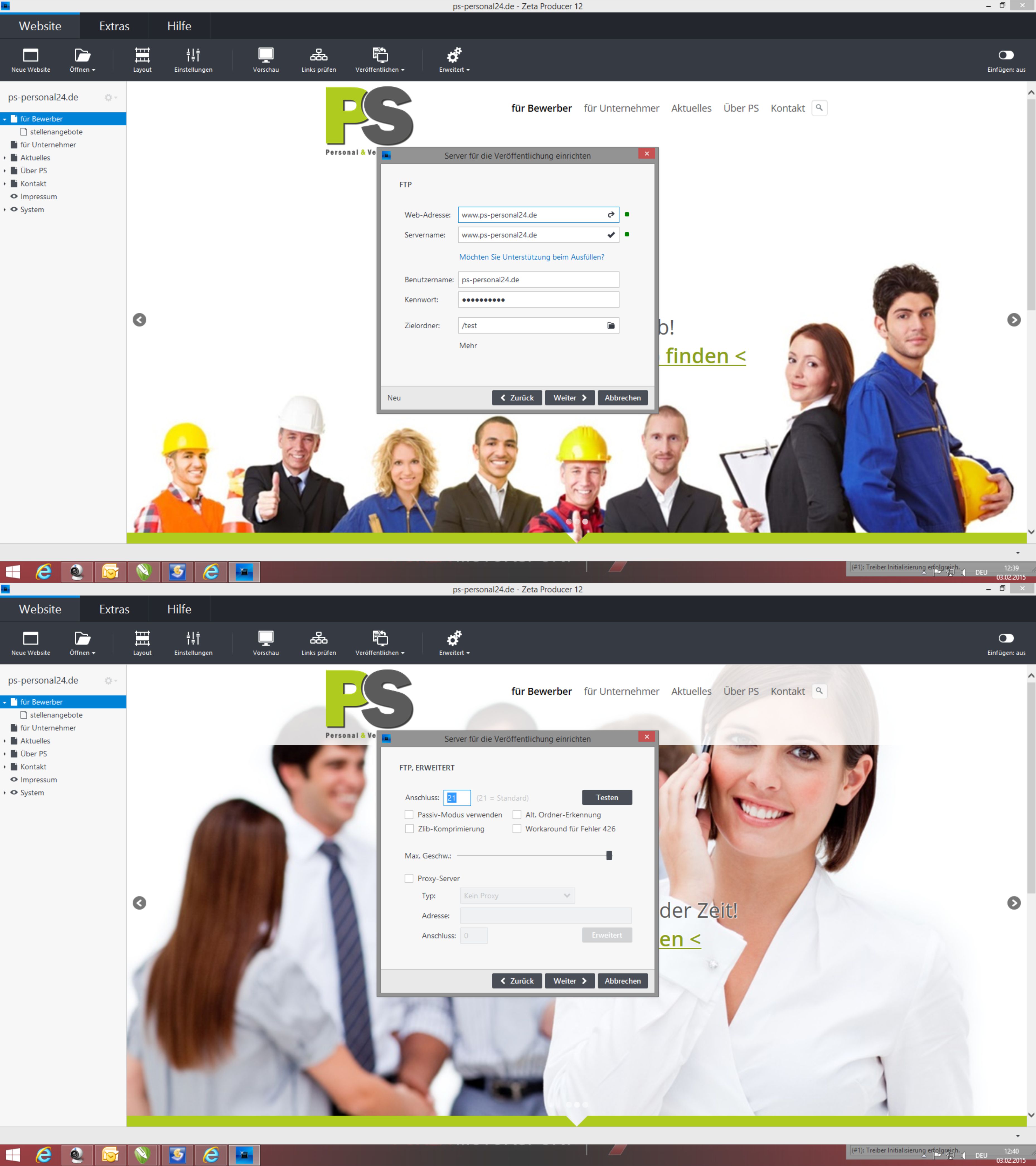

können wir einen Screenshot Ihrer FTP-Einstellungen sehen? Via "Erweiterte Antwort" können Sie den Screenshot an eine Antwort hier anhängen.
anbei der screenshot
das sieht korrekt aus und auf dem Server läuft auch PHP 5.5.21.
Ihre FTP-Einstellung ist aktuell so durchgeführt, dass der Passiv-Modus abgeschaltet ist. In den meisten Fällen, ist die beste Einstellung, den Passiv Modus einzuschalten, also einen Haken zu setzen. Das könnte evtl. auch die Ursache Ihrer Geschwindigkeitsprobleme sein.

ich vermute das liegt daran, das bei der Web-Adresse in der FTP-Konfiguration des ZPs nicht der Zielordner mit aufgeführt ist.
Da sollte rein: "http://www.meineadresse.de/test
Wenn dein Zielordner "test" lauten sollte,
(Man sieht das leider auf deinem Screenshot sehr schlecht)
ja, klar. Der Jochen hat recht. Das hatte ich übersehen. Wenn ein in einen Unterordner einer existierenden Domain veröffentlicht wird, muss der auch in der Webadresse aufgeführt werden, damit ZP dort prüft, wo auch veröffentlicht wird. Mit der jetzigen Konfiguration hatte ZP eine ebene höher geprüft und dort natürlich seine Testdateien nicht gefunden…

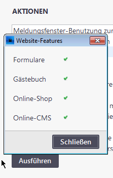

Ich habe es eben mit Ihrem Projekt getestet. Wenn die Webadresse korrekt konfiguriert ist und auch den Unterordner enthält (/test), dann funktioniert der PHP-Test, wie erwartet. Siehe screenshot.
