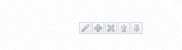

hallo,
online den Artikelbearbeiten funktioniert "symbol bleistift" aber die anderen symbole sind ausgegraut für kopieren, löschen, etc. wie kommt das?

meinst du die Symbole, im angefügten Bild?
Wenn ja, dann fahr doch mal mit dem Mauszeiger, auf die Symbole (dann passiert was
Und dir wird dann auch angezeigt, für was diese stehen.
also ganz so doof bin ich auch nicht
ja die meine ich, passiert aber nichts, egal welcher browser

nein, da funktionierts komischer weise

ok, dann können wir also ein Problem an deinen Browser zunächst einmal ausschließen, wenn es bei der ZP Testseite geht.
Was ich nun eben feststellen konnten, war folgendes:
- Mit ist es erst nach ein paar versuchen gelungen, mich überhaupt mal auf deiner Seite einzuloggen.
- Und dann hat sich bei mir auch das gleich Problem, wie bei dir gezeigt, mit der Werkzeugleiste.

aber die ikons gehen immer noch nicht.

jetzt kam ich drauf, konnte auch gleich beim ersten Versuch einloggen. Das Problem wird durch das verwendete Layout verursacht. Den Fehler werden wir beheben.
Ich habe aber für die Zwischenzeit einen einfachen Workaround für Sie;
.inline-editing:hover .inline-editing-menu{
display: block;
z-index: 1000;
alles klar. das war´s. funktioniert. vielen dank.
