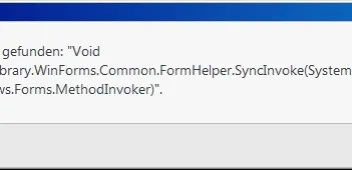

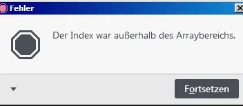

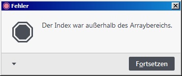

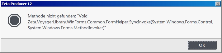

    ja wir konnten bis jetzt veröffentlichen, leider nur komplette Seiten. Seit Freitag geht nun weder F7 noch komplette Seite veröffentlichen.
    Die Fehlermeldung kommt etwas zeitverzögert, erst wenn die erste Seite veröffentlicht wird, dann kommen aber gefühlte 100 Fehlermeldungen, sodass wir irgendwann auf abbrechen klicken um aus dieser Schleife heraus zu kommen.

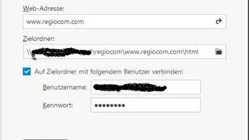

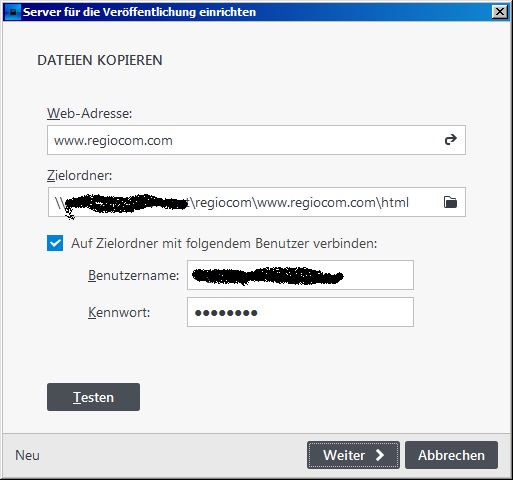

    Wir benutzen zur Zeit eine SMB Freigabe (siehe Anahang).
    mfg René Neumann
    wenn Sie in den Verbindungseinstellungen auf den Button "Testen" klicken, erhalten Sie dann auch einen Fehler? In welchem Format ist der Benutzername eingegeben? Etwa domain\user ?
  • PS: haben Sie auch bereits überprüft, ob der in den Einstellungen angegebene user immer noch die nötigen Berechtigungen auf dem Ziellaufwerk hat?
  • In meinen Tests eben konnte ich erfolgreich veröffentlichen, wenn ich als username zuerst unsere Domäne gefolgt von einem Backslash und meinem Usernamen angegeben habe. Haben Sie das schon versucht?
  • wir greifen nicht auf eine Domäne zu, sondern immer schon auf ein SMB Share(LINUX). Der Zugriff ist auch jetzt nach wie vor möglich mit den Credentials die wir haben, leider nur nicht mehr mit dem ZP.

  • Erstes Feedback: Die Meldung aus obigem Anhang "message.txt" ist relativ sicher ein Fehler in der von uns verwendeten Bibliothek, siehe dazu Ticket vom Hersteller.
    Mit einem Update des Programms wird das behoben.
