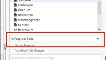

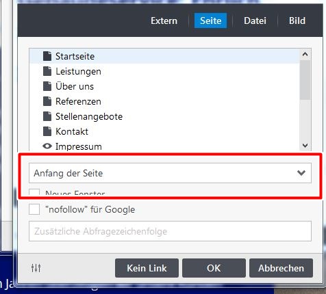

gibt es eine Möglichkeit im Online-CMS sowas wie eine "Sprungmarke" in einem Link zu definieren?
Also so wie im ZP beim Linkziel (siehe Bild).
Jemand zufällig eine Idee dazu?

ich habe ein Glossar, in das auf jedes Wort verlinkt werden soll.
Wenn ich vor dem entsprechendem Wort z.B. <p id="LRS">LRS</p> eintrage, finde ich es leider nicht wieder bei "Links-> Seite". Da steht nur Anfang der Seite, wie auf dem Bild oben.
Wie muss ich es wo vorbereiten, dass ich auf der Glossar-Seite die Anker für die jeweiligen Worte wiederfinde und die ids gefunden werden?
