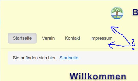

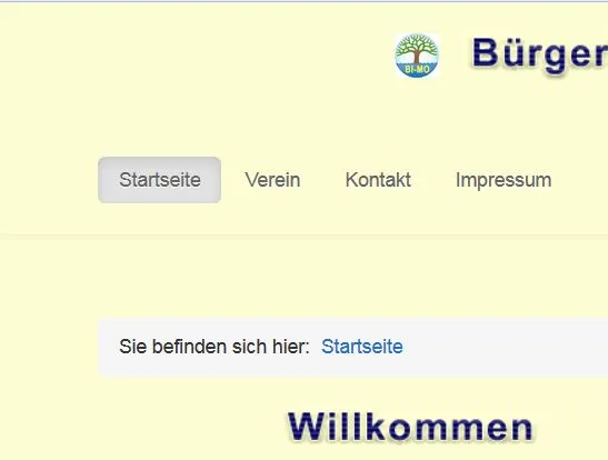

    Screenshot Beispiel:
    Den Bereich Kopfgrafik habe ich gelöscht um Höhe zu sparen. Hatte davor vergeblich versucht den Bereich Kopfgrafik auf eine schmale Zeile zu verkleinern. Das wäre aber ein extra Thema, das ich wenn nötig später neu schreibe.
    Ziel ist, die Höhenabstände/Ränder zwischen Kopf und Hauptmenü, sowie den extrem hohen Abstand zwischen Hauptmenü und Navigationspfad (Sie befinden sich hier:) deutlich zu minimieren bzw. auf fast null zu stellen.

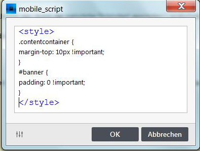

    Der Abstand zwischen Hauptmenü und Navigationspfad kann nicht über den Layout-Designer beeinflusst werden. Da muss das CSS überschrieben werden. Zum Beispiel so:
    • Menü „Website | Erweitert | Attribute“ öffnen.
    • Das Attribut „mobile_script“ zum Bearbeiten öffnen.
      Wie man mit Attributen arbeitet, kann in der Online-Doku nachgelesen werden: http://homepage-erstellen-mit-desktop-cms.zeta-producer.com/attribute.html
    • In das Attribut folgendes einfügen:
      CSS
      .contentcontainer {
      	margin-top: 10px !important;
      Die Werte des CSS können natürlich noch angepasst werden.
    • Danach die Website neu erstellen

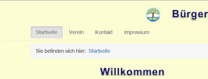

    Dazu hier neuer Schreenshot Auszug:
    Kann der Höhenabstand vor und nach dem Bereich "(Logo)+Hauptmenü+Suche" noch mehr verringert werden?
    Link zur Testseite: http://www.bi-mo.at/bi/index.html
    Wenn möglich würde ich auch gern den Rand im Bereich Navigationspfad verkleinern.

    der Bereich, wo Sie das Logo eingefügt haben, nennt sich "Banner". Den Abstand hier können Sie ebenfalls über CSS anpassen. Dazu einfach den Style-Code wie oben beschrieben erweitern mit:
    CSS
    #banner {
    	padding: 0 !important;
    Im Prinzip können Sie so die meisten Bereich manuell anpassen. Ich möchte aber darauf hinweisen, dass dies zwar funktioniert, aber kein offizielles Feature von Zeta Producer ist. Soll heißen, Sie sind hier selbst für die Funktionalität verantwortlich. Ich kann Ihnen leider auch nicht bei jedem einzelnen Bereich den passenden CSS-Code liefern. Sie müssten sich hier also selbst mal mit dem Thema HTML/CSS beschäftigen.
    Mit Hilfe der sog. Developer-Tools in den modernen Browsern können Sie herausfinden, welche IDs oder CSS-Klassen die Bereiche verwenden und auch welche Werte (Styles) diese verwenden. Wie in den Beispielen oben können Sie diese dann entsprechend anpassen. Die Developer-Tools können Sie in den meisten Browsern mit F12 aufrufen.

    Mein Style Eintrag sieht nun so aus:
