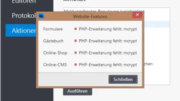

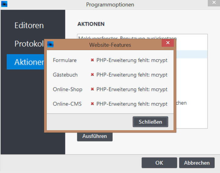

    Die Seite wurde hochgeladen aber keines derFormulare funktioniert. Nach längerer Fehlersuche haben wir über die Softawre die "Website- Features testen" Aktion gemerkt das unser Provider die Erweiterung mcrypt nicht unterstützt. Nach mehrmaligen telefonieren mit dem Zuständigen konnten wir das Problem immernoch nicht lösen und er rührt sich nicht in dieser Hinsicht was zu ändern. Aus disem Grund suchen wir nun einen neuen Provider, bei dem es auf jeden Fall funktionieren wird. Da ist nun Eure Erfahrung gefragt ...

  • Ich habe bei Alphahosting ein Testaccount angelegt und es funktioniert immer noch nicht.
    Jetzt erhalteich folgende Fehlermeldung:
    PHP 5.2.0 vorhanden 5.3 benötigt
  • Vielen Dank für die schnelle Hilfe.Ich habe jetzt die Änderung bei Alphahost vorgenommen und auf PHP 5.3 umgestellt. Tatsächlich kommt jetzt keine Fehlermeldung mehr wennich über Zeta die Website Features teste. Habe die Homepage auch nochmal komplett hochgeladen aber die Formulare gehen trotzdem nicht :(

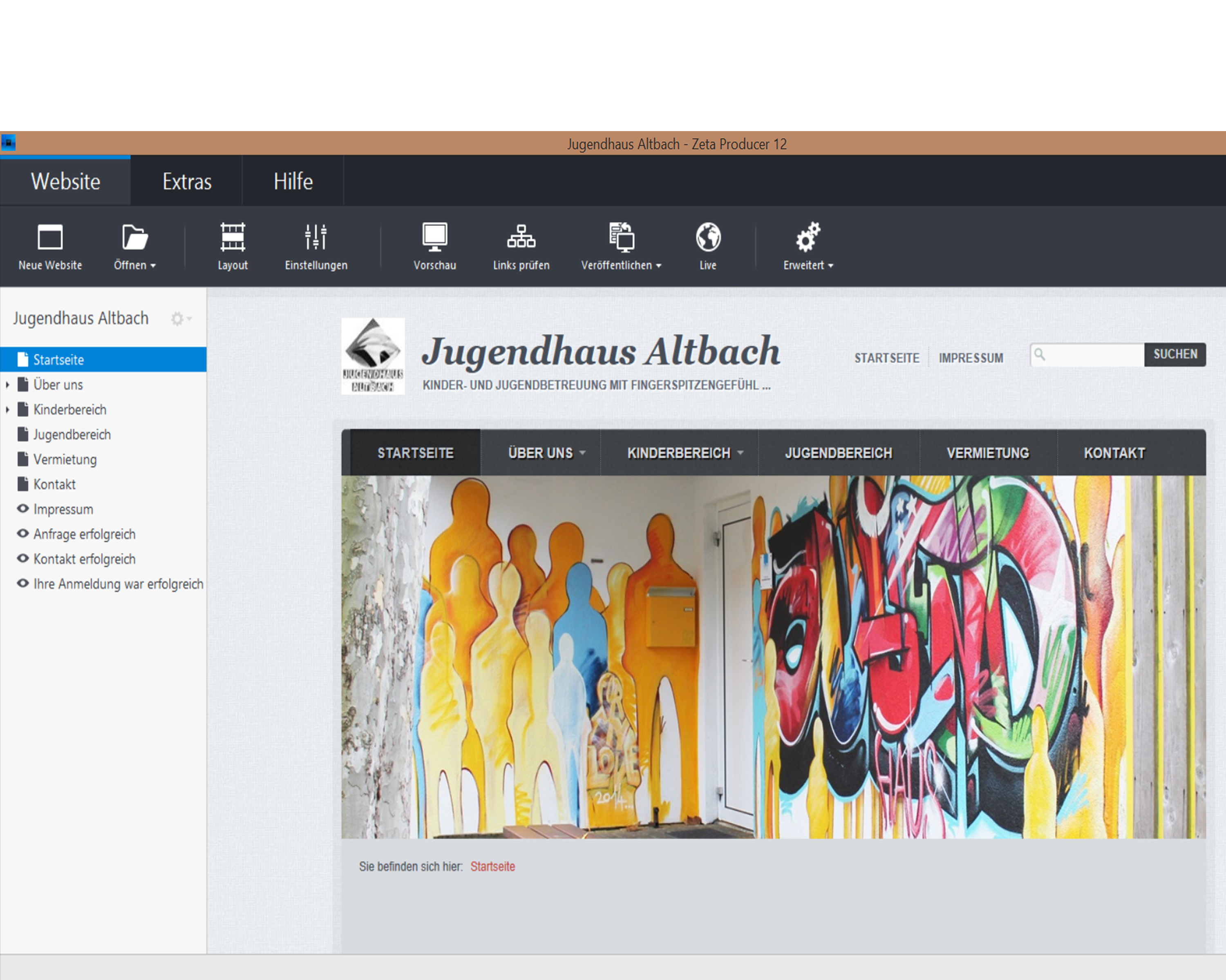

    Hier ist momentan die Homepage:
    test-52010.alfa3044.alfahosting-server.de

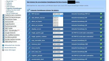

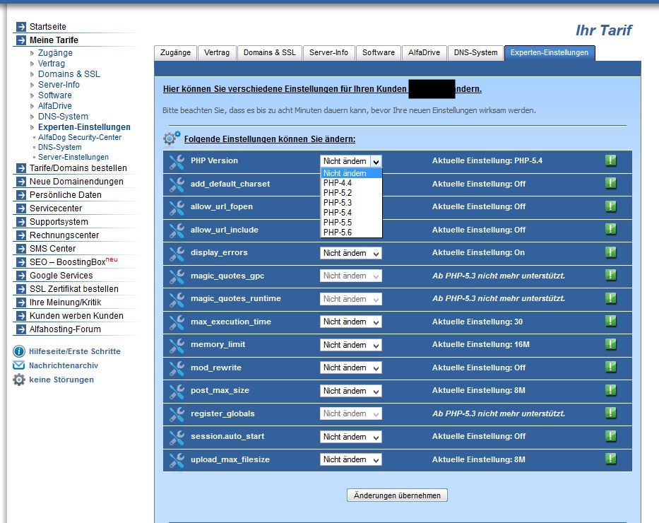

    zu den Sonderzeichen und Umlaute:
    Da auch im Kontroll-Center im 2 Punkt bei "add_default_charset" auf On oder Off stellen, je nachdem was jetzt gerade dort aktiv ist.
    (Siehe das Bild oben).

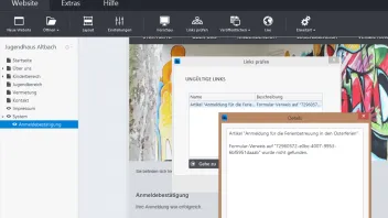

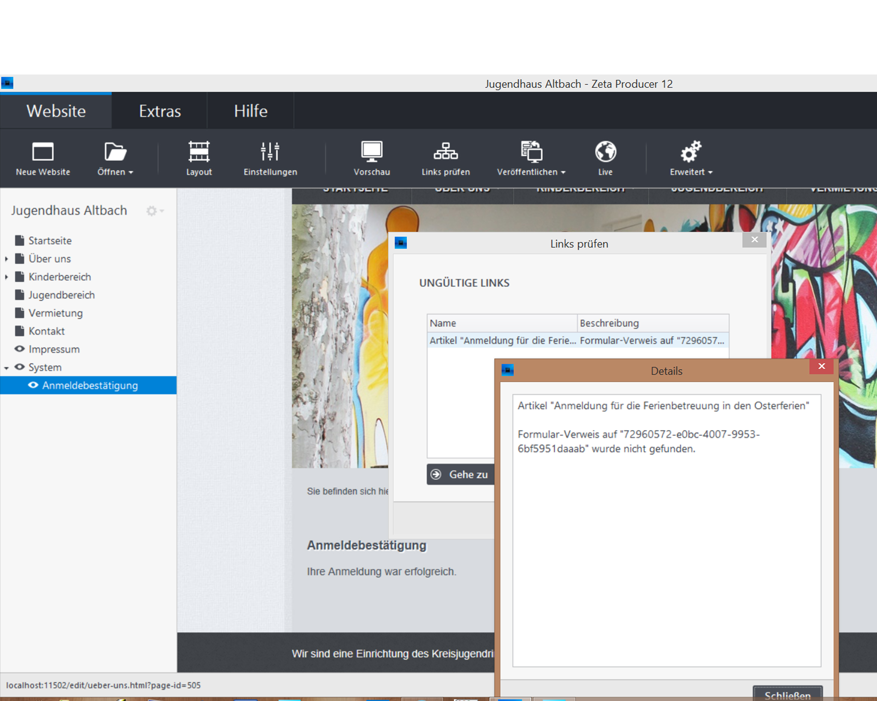

  • Habe den Fehler jetzt glaub entdeckt:
    Ich habe die Seite System geändert oder gelöscht. Alle die Seiten, die nach einem Formular kommen sollen sind auf anderen Seiten als Unterseite von System angelegt. Bei mir nicht ... habe für alles eine neue Seite erstellt ...
    Habe aber auch schon vieles versucht und wieder geändert aber es kommt immer wieder nur Fehlermeldung! Habe jetzt keine Idee mehr ......
    So sieht es momentan aus:

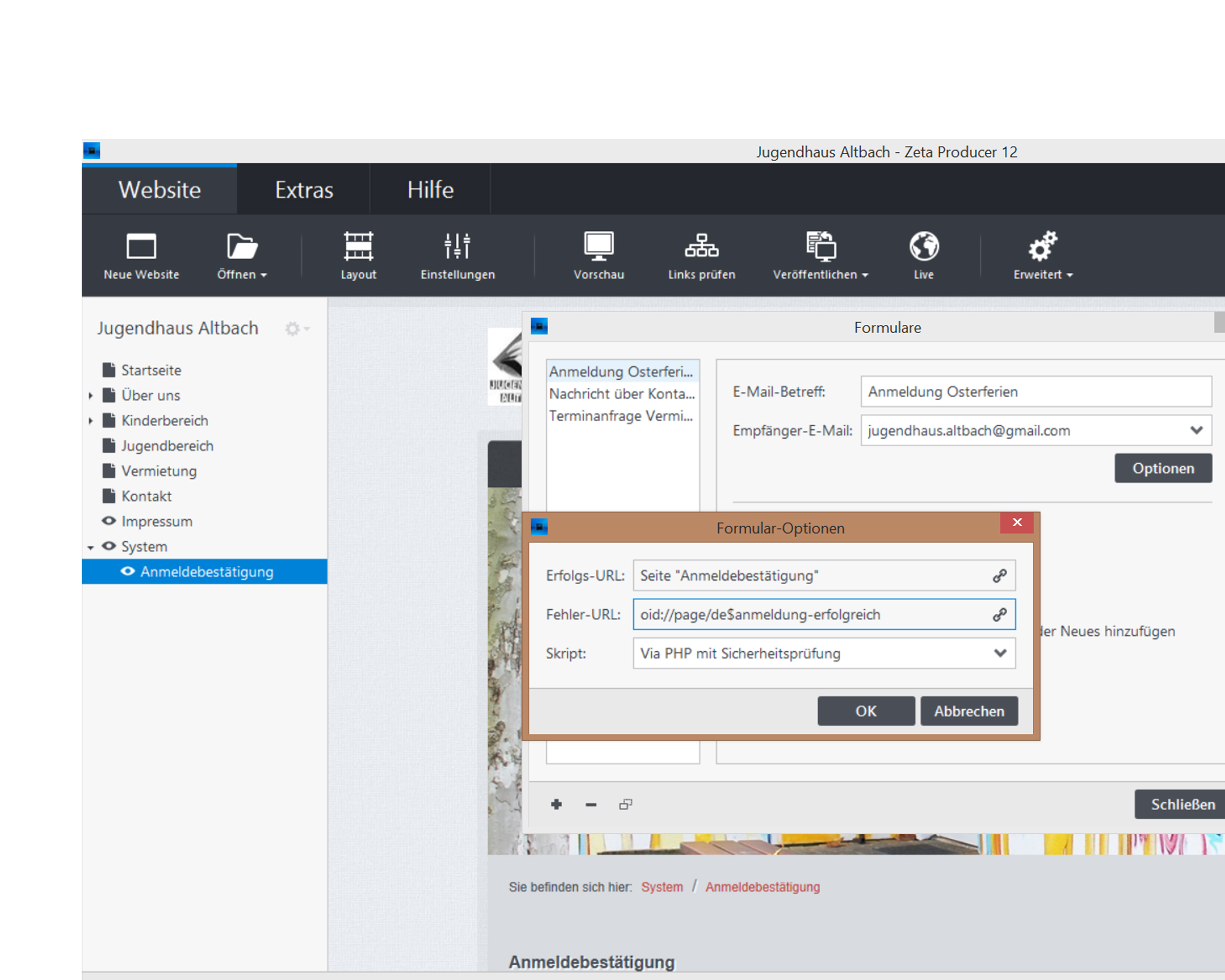

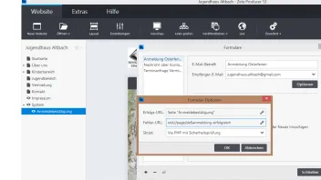

    hast du die nun erstellte Seite "Anmeldebestätigung" auch als Erfolgs-URL in den Formualoptionen ausgewählt?
    http://homepage-erstellen-mit-desktop-cms.zeta-producer.com/formular-optio…figurieren.html
    Vermutlich noch nicht, daher der Fehler.
    Und dann musst du noch in dem Fall 3 weitere Seiten erstellen.
    1 noch für die Anmeldeseite, falls es eine Störung geben sollte.
    Und dann noch 1 für das Kontaktformular für den Erfolg und 1 für den nicht erfolg.
    Ich hoffe du verstehst, was ich mein?... ;)
  • Also auf deiner Wesbeite, steht aber überall noch die (falsche) index-Seite als Erfolgs und Fehler URL drin.
    Jetzt mach es mal so:
    Erstelle im ZP erstmal noch die 3 weiteren Seiten, wie ich es oben erwähnt habe, und definiere diese auch dann dementsprechend.
    Dann Website erstellen (alle Seiten erstellen) und veröffentlichen (komplett) durchführen.
    Wenn es dann geht wunderbar, wenn nicht dann kann ich dir erst wieder morgen weiterhelfen, da ich jetzt Feierabend mache....
    wie ich eben sehe, hast du nun in deinem Projekt, die Erfolgs und Fehler URL Seiten und die jeweiligen Verlinkungen dazu korrekt angelegt.
    Jetzt hast du nur noch einen Fehler, und der wäre:
    In der FTP-Konfiguration im ZP steht bei dir in der Web-Adresse: http://alfa3095.alfahosting-server.de drin, richtig?
    Da sollte deine Domain-Adresse rein, also: https://community.zeta-producer.com/www.jugendhaus-altbach.com
    Dies noch durchführen, danach Website erstellen und Veröffentlichen, und dann muss es gehen.
