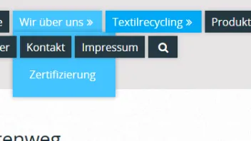

  • Hi Forum,
    gibt es für mein Problem eine Lösung? Siehe Anhang. Die Navi kann nicht wesentlich kleiner werden und erzeugt dadurch dieses Problem.
    VErsion 12, Smart Responsive...

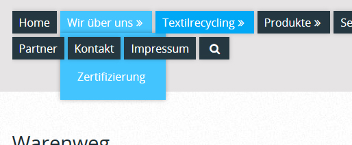

  • Hm, sah ich, als ich das Projekt mal in die Beta geladen habe. Kleines Problem...habe das Projekt schon vorgestellt und bin gut dabei und auch kurz vor der Online-Stellung. Geht aber nur, wenn de Navi funzt. Kann das Design auch nicht mehr ändern weil schon so bestätigt. Das der Kunde nun wesentlich mehr Unterpunkte wünscht, war nicht abzusehen aber ist nun mal so..
    Heißt in Summe...das Update des Producer muss gaaaanz schnell kommen... sonst bin ich im A**ch..
    Freundlichste Grüße...
    Gawainos
    in ZP vor 12.5 sollte folgendes CSS helfen:
    • Klicken Sie im Menü Website auf "Erweitert > Attribute"
    • Stellen Sie sicher, dass unten links im Button "Attribute" die Option "Alle anzeigen" angehakt ist
    • Doppelklicken Sie nun in der Liste der Attribute unter "Standard" auf das Attribut "mobile_script"
    • Fügen Sie folgende Textzeilen (Quellcode über das Icon rechts oben kopieren. Nicht die Zeilennummern und Überschrift mit kopieren!) ein und schließen Sie den Dialog dann mit Klick auf "OK"
    CSS
    ul#navigation li, ul#navigation li a {
    z-index: auto;
    ul#navigation > li > a:hover{
    position: relative;
    z-index: 1002;
