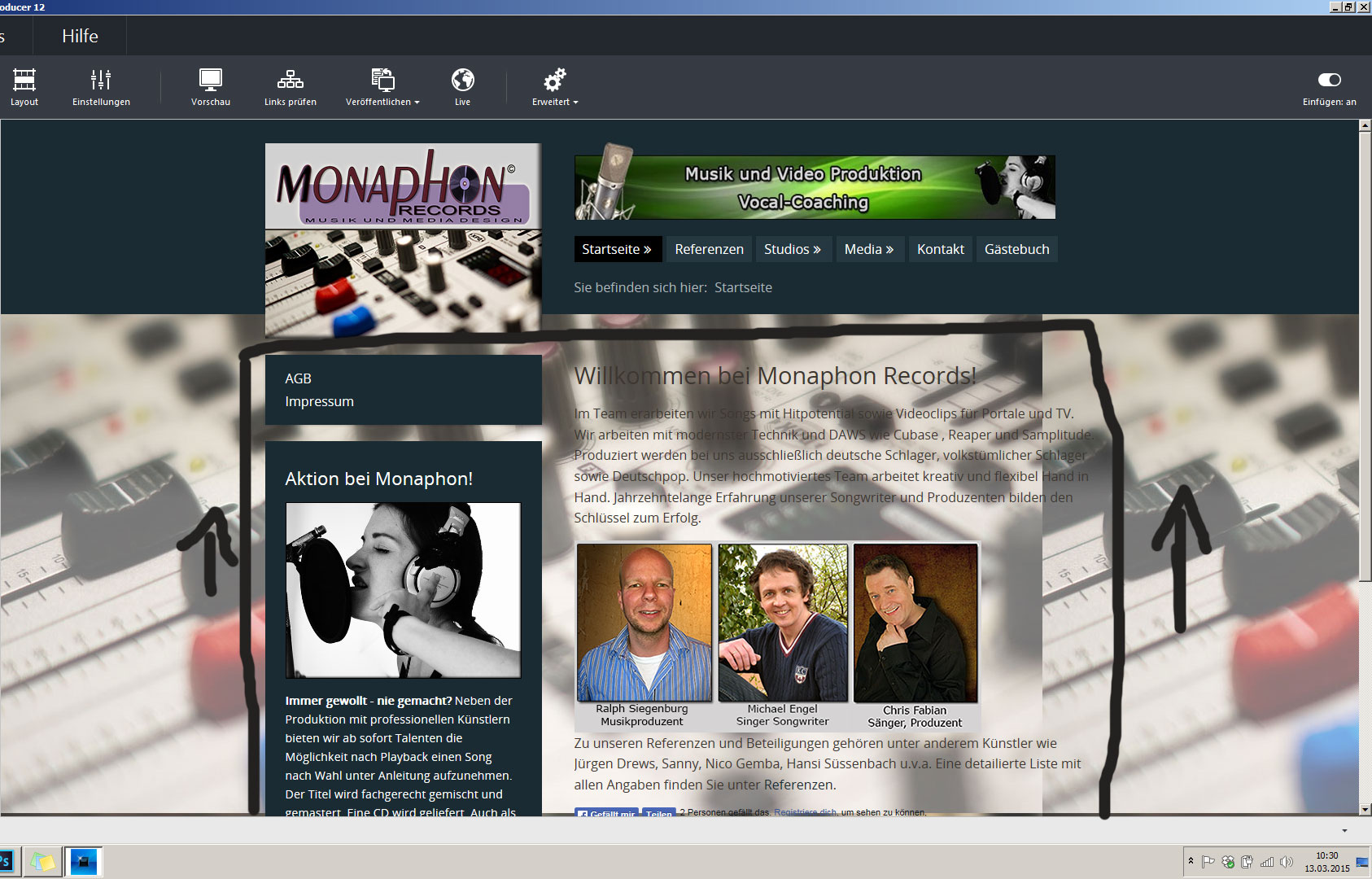

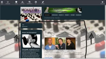

• Hallo liebe ZP Gemeinde. Hab da mal ein Anliegen. Wollte gerne den inhalt meiner HP (seitenlänge) demensprechend nach unten scrollen. das ist ja auch kein Problem. Wollte aber dass der Hintergrund und eventuell der Header stehenbleibt. Wie und ob kann ich das realisieren. Und wenn das geht bitte einfach für einen Anfänger beschreiben. Hab ein Bild angehängt zur Anschauung. PS. Das Hintergrundbild hab ich da einfach so eingefügt, geht natürlich gar nicht :P
    Vielen Dank im Voraus
    PS. Siehe auch hier! So möchte ich das haben. http://www.claudia-jung.de/
    Einige unserer Layouts bieten für die Navigation eine Layout-Einstellung (fix oder scrollend) und damit kann man die Navigation festsetzen. Manche der Layouts haben auch bereits formatfüllende Hintergrundbilder, die nicht mit scrollen. Unsere Header (Kopfgrafiken) sind allerdings nie fixiert, sondern scrollen immer mit.
  • Moin, heißt dann ja ich muss eine andere Vorlage einsetzen. Dürfte dann ja nicht so der akt sein oder? Schöner wäre natürlich wenn ich es für mein jetziges Design einsetzen könnte. ich befürchte allerdings da ist html und php gefragt
    LG:
    Chris
  • Sie müssen nicht. Sie können. Das Schöne an Zeta Produce ist ja, das Design und Inhalte unabhängig sind. Sie können das Design also jederzeit wechseln, ohne dass Ihre Inhalte dadurch beeinflusst werden (ausser eben deren Darstellung).
    Sie können ja einfach mal auf den Layout-Button klicken und die Layouts durchprobieren. Solange Sie dort nicht auf den OK-Button klicken, sondern anschließend auf "Abbrechen", wird keine Änderung durchgeführt…
