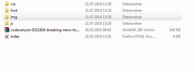

    ich habe es probiert zu installieren. Doch als ich die Datei gedownloadet habe, hatte es verschiedene Ordner mit verschiedenen Files drin (vgl. Bild). Nun komme ich einfach nicht in die Gänge. Ich hatte das ganz anderst in Erinnerung dies zu installieren. Wenn Sie mir vielleicht kurz ein paar Tips geben können, da keine Installationsanweisung im Download enthalten war.
