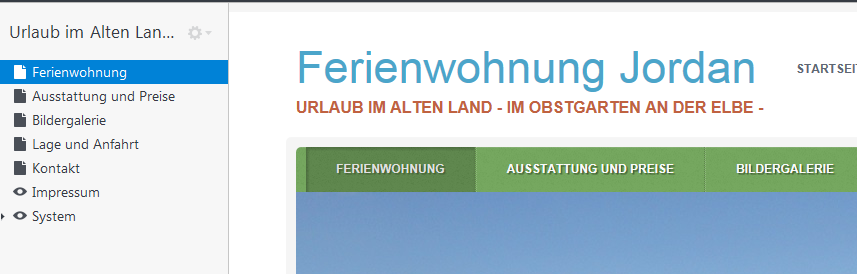

    den Roten Punkt bei Dateiname auf der Startseite kannst/musst du ignorieren.
    Da die Startseite als Dateinamen index.html oder index.php (bei dementsprechenden Inhalt) lauten muss.
    Ist also in diesem fall, eine Falschanzeige.
    Bei anderen Seiten hingegen, ist es dann wiederrum hilfreich, was die Seitenoptimierung betrifft.

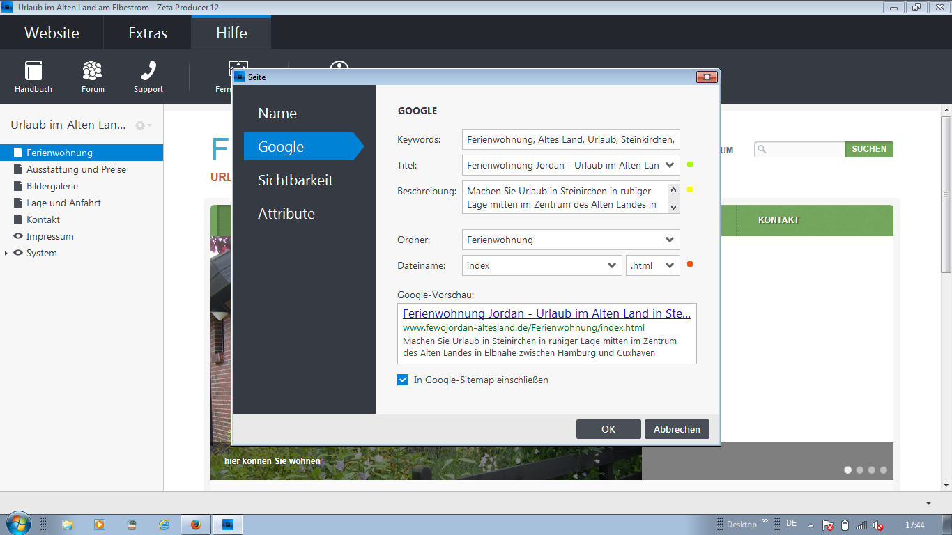

    Was mir aber aufgefallen ist, das du dein projekt wohl in einen Unterordner "Ferienwohnung" veröffentlichst.
    Ist das so gewollt (evtl. auch seitens vom Webhoster nicht anders möglich), oder ein versehen?

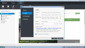

    ergänzend zu den Angaben von Mario, bitte beachten, das du bei den Seiteneigenschaften in deinem Projekt die Ordnerangabe "Ferienwohnung" auch entfernen musst.

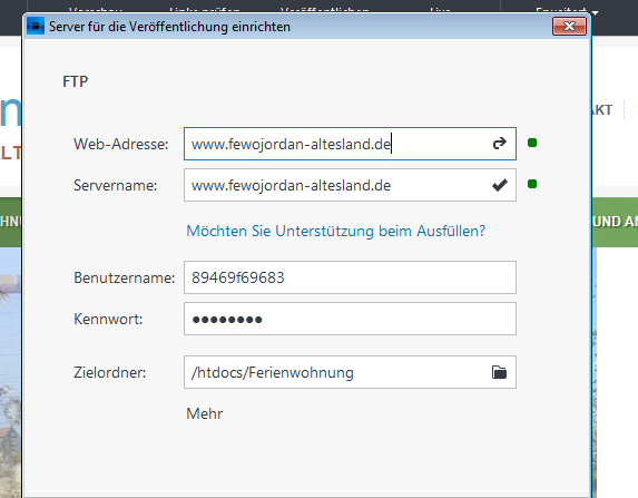

    nun bin ich wieder bei meinem ersten Thema "homepage veröffentlichen" gelandet: Es hatte ja nicht geklappt, siehe dazu das Thema und die Antwort von Stefan T., Zeta. Nachdem ich mein Projekt gesendet hatte, hatte er mir via E-Mail geraten, neu zu konfigurieren u. dabei Ferienwohnung hinter htdocs einzufügen! ??? Danach erschien meine Website erstmals richtig im Netz, und goneo hatte dafür wie ich gestern zitierte, den Webserver dafür entsprechend umgestellt, s. o.
    Jetzt weiß ich ehrlich überhaupt nicht mehr was ich tun soll. Z. B., wenn ich, wie Mario meint, den Ordner Ferienwohnung lösche: da ist doch der Inhalt meiner ersten Seite drin???

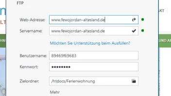

    Ich habe jetzt bei den Seiteneigenschaften für Ferienwohnung unter Ordner den Eintrag Ferienwohnung wieder gelöscht und fürs Konfigurieren bei FTP unter Zielordner nur noch /htdocs stehen. So hatte ich es auch ursprünglich, aber das hatte nicht funktioniert.

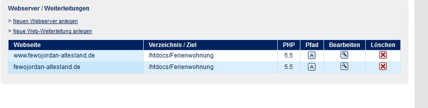

    Bei Goneo steht z. Z. einmal unter Website https://community.zeta-producer.com/www.fewojordan-altesland.de und einmal fewojordan-altesland.de und für beide unter Verzeichnis/Ziel jeweils: /htdocs/ferienwohnung.
    Habe inzwischen nochmal so hochgeladen wie ihr gesagt habt und die Meldung ist wie zu Anfang. Da schließt sich der Kreis: forbidden, you don't have permission...Und nun?

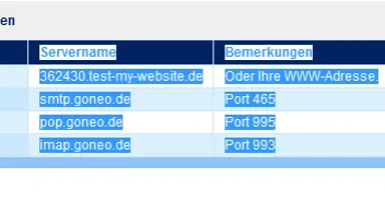

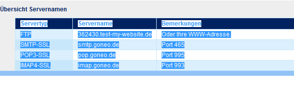

    Was mir oben im Screenshot auffällt ist eine falsche Angabe im Servername. Du findest diesen bei Goneo unter dem Menüpunkt "Servernamen > FTP".
    Unter Zielordner gib mal ein: /htdocs/

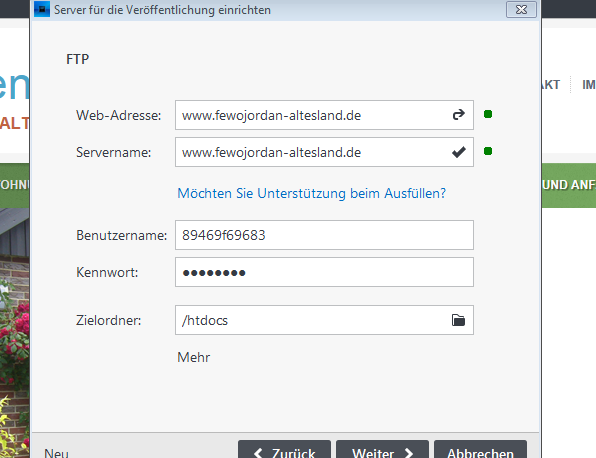

    Nun zu deiner Antwort: ich habe als Servername wie goneo angibt, s. screenshot, meine www-adresse eingegeben (ändern?), und im Zielordner bei zeta steht jetzt wieder /htdocs, der Schrägstrich dahinter ist nicht da. Muss ich den nachholen ? muss bei goneo was geändert werden? bevor ich neu hochlade?
    omrun
    also, wenn man folgende Anleitung anschaut: http://wiki.goneo.de/zp_ftpzugriff
    Dann muss (wenn man nur eine Domain bei Goneo hat), bei Zielordner nur ein "/htdocs" rein (ohne Anführungszeichen).
    Bei Webadresse und Servername, kommt deine Domainadresse rein "http://www.fewojordan-altesland.de" (ohne Anführungszeichen).

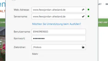

    so habe ich jetzt eingetragen, s. Anlage 1.

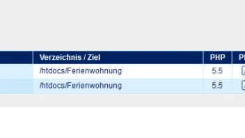

    Wie ich die Umleitung genau bei goneo löschen kann, weiß ich nicht. Bitte erkläre mir das doch anhand der Anlage 2 aus d. Goneowebserver.
    Frage: wieso sind da 2 Einträge vorhanden: einmal http://www.fewo..... u. einmal nur fewojordan......? Müssen die beide da sein/bearbeitet werden. Oder soll ich eines löschen?
    Ansonsten wäre meine Idee:
    unter Pfad auf A klicken und dann unter Verzeichnis/Ziel "/Ferienwohnung" jeweils hinter /htdocs weglöschen.

  • Ich würde die eingerichteten Webserver erst löschen wenn der Webserver auf dem Hauptverzeichnis (das Hauptverzeichnis ist htdocs) funktioniert.
    Du gehst oben auf "neuen Webserver anlegen" hier gibst du folgendes an:
    Dann das ganze noch einmal:
    • Website: "fewojordan-altesland.de" ohne die Gänsefüßchen
    • Verzeichnis: /htdocs
    • PHP auf mindestens 5.5 stellen
    Jetzt in Zeta "Komplette Website veröffentlichen"
    Wenn deine Seite nun unter "http://www.fewojordan-altesland.de" und "fewojordan-altesland.de" erreichbar ist kannst du die beiden "Webserver Ferienwohnung" löschen, musst du aber nicht unbedingt.
